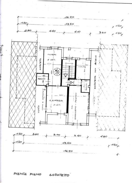

    Buongiorno a tutti vi scrivo per esporvi un problema che mi è capitato e chiedo consigli per risolvere la situazione..Ho un amico che sta acquistando casa, un piccolo appartamento in Valle d'Aosta, gli ho consigliato di recarsi in comune per vedere il progetto depositato in comune al fine di verificarne la conformità..dalle carte depositate in atto risulta una parte di sottotetto, soprastante un balcone, in più rispetto a quello che dovrebbe essere, la cosa che mi stupisce è che al fabbricato è stata data anche l'agibilità nel 1981 e che su tale immobile ci sono già state 3 compravendite di cui una 3 anni fa..come si puo' sanare questo abuso edilizio?

    Qualche schizzo o foto che chiarisca quanto descritto?

    Salve si Le invio il rogetto concessionato e la planimetria catastale..Grazie per l'aiuto..

    Se la situazione attuale è come dal progetto con le misure occorre procedere a variazione della planimetria catastale, se è il contrario si deve verificare che quanto ralizzato sia conforme a quanto previsto dall'art. 37 comma 4 del d.p.r. 380/01 e poi procedere a variazione catastale.
