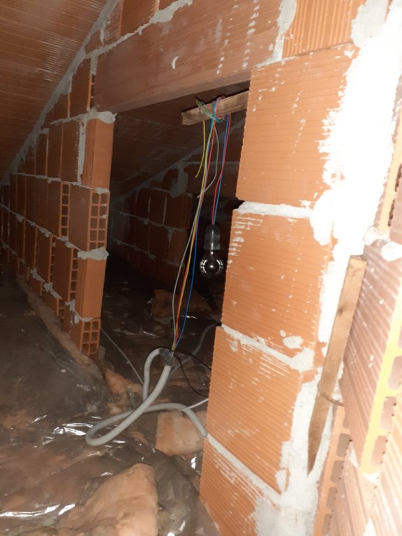

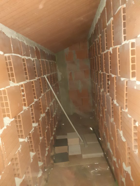

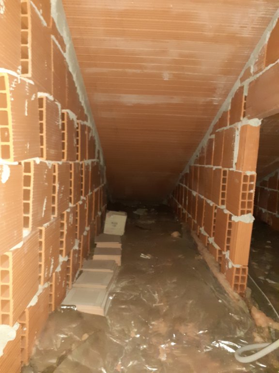

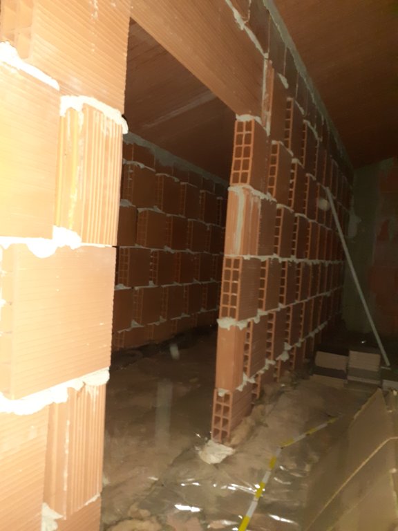

Ciao ragazzi ho un sottotetto non accatastato ( ad uso abitativo)e lo vorrei renderlo abitativo ovviamente ampliando il tetto di 20 mq ..ora ho un altezza di colmo 2.10 e minina 1.60.. dovrei far 2.70 max e minimo 160. Un 4 x 4 =20 mq nel lotto ho e cubature a disposizione. domanda:posso comunque accastarla in uso ripostiglio e poi far l ampliamento ??perchè si può recuperare il sottotetto solo se risulta al catasto.. ma che senso ha mettere a catasto un ripostiglio???ho fatto in ipotesi.. io la renderi al catasto quando diventa abitabile.. mica posso fare un piano in più per 20 mq.. ho un bilocale quadrifamiliare ognuno ha il suo confine tetto ecc.. il mio tetto appoggia su due lati a L.. il sottotetto ha le pareti con forati che sorreggono il tetto. Con tavelloni.. non volume tecnico.Se devo alzare di altezza per forza quei muretti devo toglierli visto và levato il tetto. E poi demolita la parte da alzare e e poi va alzato i muri perimetrali e poi va isolato e alleggerito il tetto e va riposizionato in quei due muri dove erano perchè ne lato basso non appoggia al muro.mica posso far mettere un piano in più muro e le fondamenta per 20 mq.. il geometra del comune vuole che alzo un piano..secondo voi per 20 mq devo alzare un piano??,a me non sembra una cosa non fattibile fare il recupero sottotetto ..infatti manderò un altro geometra a fargli capire bene come dovrà essere il tutto.

Molto complessa la questione, occorrerebbe capire se si tratta di un condominio o una casa singola e soprattutto occorre capire il comune come agisce in questi casi. Perché ogni comune recepisce la cosa in maniera diversa (almeno dalle mie parti, provincia di Venezia)
a prescindere dal placet dei condomini/vicini, se non ricordo male (non vivo più in lombardia da anni), il regolamento regionale prevede un'altezza minima ponderata di 240cm per le zone non montane.
se è così, alzare il colmo a 270 lasciando invariato il minimo non è sufficiente.
tralasciando il fatto dell'abominio estetico di avere una sezione di tetto con pendenza sensibilmente diversa da quelli a fianco e della necessità di intervenire, almeno in parte sulla sezione di tetto di proprietà altrui (da quello che si vede in foto si tratta di una schiera).

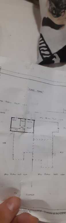

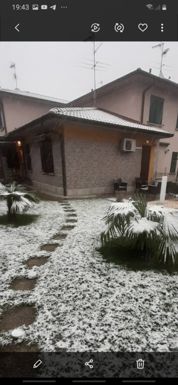

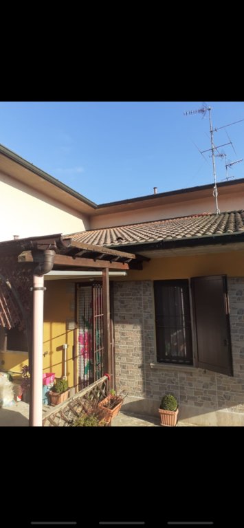

È un quadrifamigliare. Ognuno ha i suoi confini tetto eecc. È una villetta non a schiera e non è centro storico.. vi metto la planimetria

Ecco la pianemetria.. la mia è quella.. se ci fai caso appoggia su due muri..ognuno ha il suo tetto confine..è un quadrifamigliare.. la mia ha piu giardino porticato..doveva avere due piani ma chi ha acquistato casa erano anziano quindi non avevano bisogno...non penso che sia una cosa impossibile.la regione Lombardia rientra nel recupero del sottotetto anche per non usare altro suolo.. il geometra (progettista)che ho chiamato ieri mi ha detto detto di star tranquillo che l altro geometra ci voleva mangiare un pò sopra..

alla fine il costruttore della casa e geometra ha detto che si può DEMOLIRE la parte dove uno si deve alzare e poi isolare e alzare i muri portanti e allegerire la struttura ..spero che il geometra faccia capire bene che lavoro bisognerà fare..perchè sembra che qualcuno ci doveva mangiare sopra..(geometra non del comune)ma l altro..

Il recupero a fini abitativi dei sottotetti é normato a livello regionale, ma di norma il sottotetto deve essere già accatastato come tale prima dell'entrata in vigore della stessa legge (con possibilità di proroghe!). Tu scrivi che attualmente non lo è, quindi non capisco come tu voglia accedere a tale legge.
