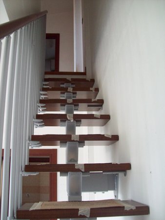

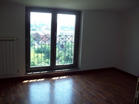

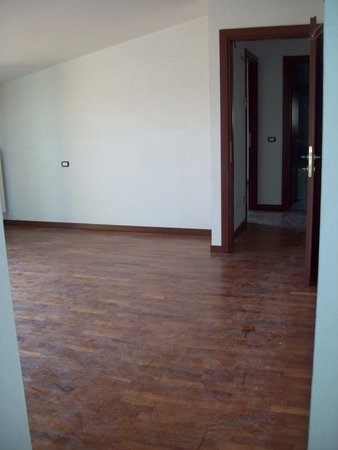

    Allego foto riguardanti le altezze del sottotetto magari serve....
    Aggiunto dopo 2 minuti :
    Allego le foto delle diverse altezze, dalla minore (1.80) alla maggiore (non saprei) del sottotetto.
