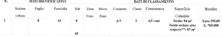

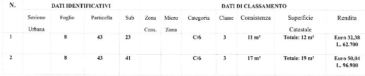

  5. xman80
    xman80 Membro Attivo
    @SALVES ho sbagliato a scrivere.
    sulla visura risulta
    1 ) garage
    2)garage
    3)appartamento
    4)insieme all'appartamento anche la cantina
    ho allegato le visure
    quindi nei mq dell'appartamento risultano compresi anche quelli della cantina?
    i mq sono stati inseriti a fine 2015 chi li inserisce??nel senso che al catasto vengono misurati in base alla planimetria o proprietario comunica i mq??
    Files Allegati:

    Le superfici catastali sono inserite in automatico con planimetrie scannerizzate e spesso vecchie, redatte sui vecchi modelli verdi, con tratto pesante ecc. ( con la precisione richiesta)
    Nelle dichiarazioni Docfa attuali si inserisce il calcolo delle superfici indicate graficamente secondo un regolamento standardizzato ( ....) Superficie che poi viene rielaborata con un algoritmo interno.
    Non so con quali criteri siano attribuite le superfici alle planimetrie d' epoca anche perchè spesso ci sono stati cambiamenti interni, di destinazione e di composizione.
    Io, per mio modo di fare e per stare con i piedi aderenti al pavimento controllo:
    La situazione in Comune ( essenziale ) magari l' abitabilità
    Il rilievo fisico dell' oggetto.
    Sovrappongo le 3 plamimetrie ( la mia, quella catastale e quella del Comune) e vedo come procedere.
    La superficie reale è quella verificata, quella che risulta dai calcoli, tutte le altre sono convenzionali

  11. ab.qualcosa
    ab.qualcosa Membro Storico
    Se fosse giardino ad occhio direi che ci siamo (perché dici che non è riportato? C'è pure un sub graffato).
    Se non erro nella superficie catastale viene calcolato al 10%, quindi 87+5 =
    92
    A te risulta 94 grosso modo ci siamo.

  13. SALVES
    SALVES Membro Senior
    Altro Professionista
    I metri quadri sono stati inseriti d'ufficio in riferimento a quanto è stato dichiarato a suo tempo tramite le pratiche cartacee e/o telematiche ed è avvenuto per tutti nel 2015.
    nella valutazione devi tenere conto della sanabilità dello stato di fatto, perche se ciò non è possibile il bene non è commerciabile, quindi non te ne fai nulla sapere se il prezzo è conforme alla superficie.

  20. xman80
    io con il mio bel righello mi so tirato giu le misure..
    solo l'appartamento sulla planimetria misura 77 mq
    sulla visura escluse aree esterne dice 87 mq...ci può stare se si calcola i muri giusto??
    le aree esterne per me sono circa 90 mq sulla visura risulta 7 mq...ci può stare??
    la cantina che misura 25 mq sulla planimetria che fine fa???dove conteggiata??
