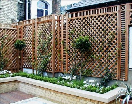

fatto salvo eventuali divieti di natura condominiale, esempio il regolamento del condominio, credo che se la questuane ha natura di difesa della propria riservatezza allora alzare il muro non è necessariamente la sola soluzione.
per esempio si potrà raggiungere lo stesso scopo se dalla propria parte si ergesse una sorta di reticolato in legno o altro materiale, con elementi verticali affiancati e fitti e con altezza appropriata alle proprie esigenze.
e comunque non necessariamente partendo dal suolo ma da una certa altezza facendo poggiare il tutto sul muro esistente.
si tratterebbe di un "opera" amovibile, non fissa ......

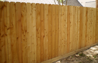

Se sia necessario o meno un titolo edilizio dipende dal tipo di inervento e da quanto prevede la Regione. Di norma comunque la modifica di una recinzione richiede una CILA che dovrà essere sottoscritta da tutti i comproprietari, quindi direi che non sia la strada più idonea.
In alternativa puoi addossare al muro una tua recinzione che non abbia le caratteristiche di durevolezza, intesa come trasformazione permanente dello stato dei luoghi: per esempio dei pali infissi nel terreno con rete farebbe al caso tuo, oppure anche le soluzione in legno proposte da @marcanto .
