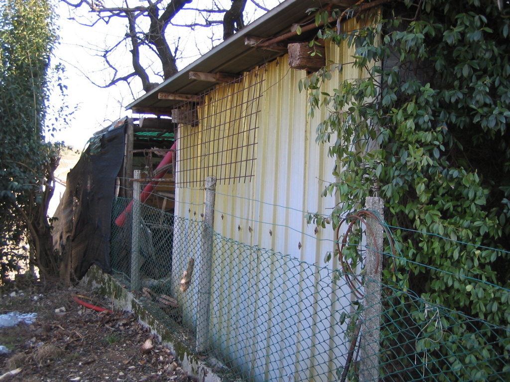

    Buon giorno a tutti, volevo chiedervi una vostra opinione sulla mia situazione. Ho acquistato un terreno edificabile con una baracca a confine che dista circa 40 cm, la baracca dopo aver chiesto ai vigili e al coune la regolarità della stessa, si è capito che è stata condonata circa nel 2005 e nel comune mi dicono che è stata regolarizzata sempre nel 2005 con un progetto. La mia domanda che faccio è semplice, si può condonare una baracca ad una distanza inferiore ai 5 metri dal confine e renderla regolare con un progetto presentato in comune? non è salvo diritto di terzi ? come ha fatto a rendere regolare una costruzione ad una distanza inferiore ai 5 metri? se io adesso costruico dovrei stare ad una distanza di 9.60 metri dal confine. Posso chiedere la demolizione ? il comune mi ha detto che defo fare una causa civile fra di noi. IMG_3590.JPG

    Verifica cosa gli hanno realmente condonato ed impugna il permesso di costruire per lesione dei diritti terzi in riferimento alle distanze legali ed a quanto previsto dall'art. 32 comma 27 let.b) della legge 326/03, mediante azione legale.
    Oppure procedi a richiesta di permesso di costruire ubicando il tuo fabbricato a distanza regolamentare predal confine così come previsto per il regolamento edilizio, cioè se devi sistaccarti mt 5, o 7,5 ecc.ecc posizionalo come tale, qualora avrai problemi al rilascio procedi come sopra.

    Corretto quello che hai suggerito ma qui come si evince dalla foto non è un muro e/o un fabbricato ma un insieme di elementi che penso a mala pena si reggono da sole. Quindi Reato se intraprende tale soluzione dovrebbe in ogni caso osservare quanto suggerito nel tuo post e realzzare un manufatto con tutti i criteri delle norme di buona costruzione a sue spese è pagare pure la porzione di terreno non di sua proprietà procedendo a frazionamento ed acquisto per rendere il suo edificio commercializzabile i qualsiasi momento e con l'aggiunta che in questo muro prospiciente altra proprietà di non poter aprile vedute ma solo luci, quest'ultime poi andrebbero chiuse in caso di possibilità di edificare da parte del vicino.
    Si, ma rimarrebbe obbligato a non poter aprire vedute, ma solo luci, quest'ultime poi in qualsiasi momento verrebbero chiuse qualora il vicino abbia possibilità di edificare.

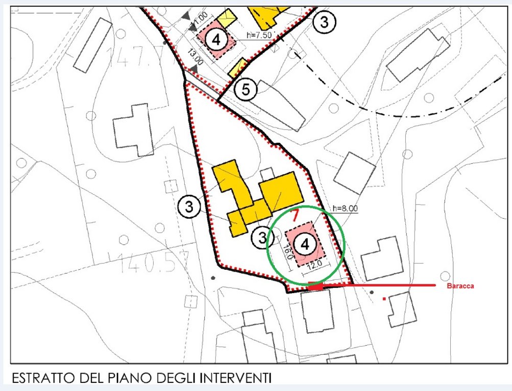

    Ho provato achiedere all'avocato come risolvere il problema, mi dice che devo fare una causa civile e fin qui nessun problema, otterro come mi ha detto la possibilità di costruire in aderenza al muro della baracca che dista 40 cm . dal confine , quindi prima dovrò per forza acquistare i 40 cm. e poi potrò tramite giudice costruire in aderenza. Il problema è come si vede sulla planimetria in allegato (PRG) che il comune sulla scheda degli interventi mi dà una sagoma ben definita entro cui io dovrei costruire ( 16m x 12m ) e quindi non posso andare a costruire a confine altrimenti andrei fuori sagoma. Penso e credo che resta solo la soluzione della demolizione ma bisognerà convincere il giudice e in italia ....... 10 anni? io nel frattempo non posso costruire. Immaginlle.jpg
    P.S. cerchiato in verde mia proprietà, in rosso la baracca, le dimensioni 16x12 sono imposte dal comune ( centro storico )

    A che distanza debbono essere i due edifici quello con sagoma rosa con n 4 cerchiato verde con quello giallo vicino?
    Che distanza c'è tra lla sagoma rosa con n. 4 cerchiato verde e il vertice della barracca più vicino a questo.

    la distanza tra la sagoma e l'edificio giallo è di 10 metri, la distanza tra la sagoma e la baracca è di metri 5,40. La questione è : posso far demolire la baracca secondo voi? o mi obbligano a costruire in aderenza anche se la sagoma non è prevista con costruzione in aderenza? IMG_3594.JPG

    Se il regolamento edilizio e norme di attuazione non permettono di costruire in aderenza per la zona territoriale in cui è ubicato il lotto non ti rimane altro che costruire a distanza regolamentare rispetto al confine, e cosi come ti ho detto prima se il comune ti fa opposizione per la minore distanza dovuta alla barracca allora intraprendi l'azione legale nei confronti del vicino e/o fai inificiare la concessione in sanatoria per lesione del diritto terzi.
    E' possibile ruotare la sagoma cioè il lato più lungo di ml 16 paralelo alla baracca?
    oppure cambiare i lati della sagoma cioe invece di 16 x 12 fare 14 x 13,70 o altre?
    Se ti consulti con un tecnico del luogo che conosce il regolamento edilizio penso che una soluzione la trova prima di intraprendere azioni legali.
