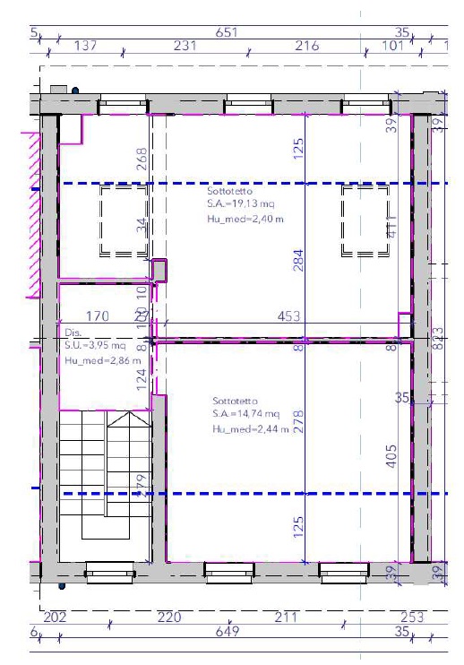

Chi sa dirmi se posso chiedere il cambio utilizzo di questo sottotetto (vorrei farci una mansarda abitabile con due camere e un bagnetto

Il tutto sembra già sapientemente predisposto per la trasformazione ad uso abitativo del sottotetto. Devi contattare un tecnico del posto per tempi e costi.
Unica verifica che farei é il rapporto aeroilluminante della camera a fianco delle scale dato che non ha un lucernario e, in caso negativo, farne predisporre uno sperando che non vi sia pannelli fotovoltaici/solari in copertura.
