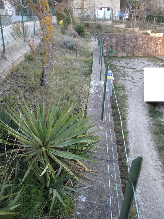

Vorrei capire gli esatti confini della mia proprietà per valutare bene le spese di competenza. In pratica, antistante all'ingresso di casa mia, ho una piazza che dall'altro lato dell'ingresso presenta un muro che si estende per circa 15/16 metri di lunghezza e va in altezza da pochi centimetri fino a 6/7 metri. Aldilà del muro vi è del terreno (largo da pochi centimetri fino a circa 2/3 metri). Alla fine del terreno c'è il cordolo della strada con una rete di protezione. Subito dopo la strada provinciale che si estende per tutta la lunghezza del muro. Rispetto alla fine del muro la strada provinciale è rialzata da un minimo di pochi centimetri ad un massimo di circa 1/2 metri (questo perché la strada è in salita). Vorrei quindi capire esattamente la mia proprietà e relative pertinenze. Allego una foto per chiarire meglio. Sulla destra vedete la mia piazza, subito dopo il muro (completamente spanciato a causa del cedimento della strada che credo appare evidente), poi il terreno e il cordolo con la rete di protezione...subito dopo la strada provinciale. Grazie.
SALVES
Fai un estratto di mappa, con questo misura la distanza dal muro al prospetto dellla tua abitazione fai il raffronto in scala e saprai se il muroe al confine, dentro o al di la della tua proprietà.
In alternativa posta la mappa occludendo il comune alla quale fa riferimento vedro di darti una mano
Ciao salves
