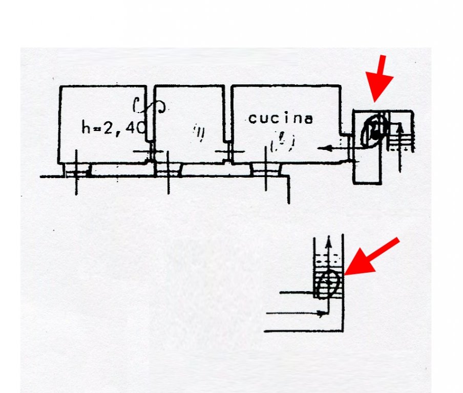

    Abbiamo comprato una proprietà di cui l'ultimo planimetria in atti risale a 1940 (Accertamento Generale della Proprietà Immobiliare Urbana). Sopra la scala tra cui si arriva ad un appartamento c'è un simbolo che non capiamo. Si tratta di un cerchio attorno ad punto solido. Questo simbolo non si vede sulla scala che porta ad un altro appartamento comprato da noi con una planimetria di 1940. Cosa significa questo simbolo? Vuole dire che una scala è privata mentre l'altro (con simbolo sopra) fa parte dello spazio condominiale? Grazie!

    dovresti tentare di farci vedere il simbolo, magari un tecnico lo riconosce subito

    Le planimetrie del 1940 sono belle da vedere anche graficamente ... fatte a mano :)
    Non capisco in che punto della pianta questo simbolo viene riportato ... se all'interno della planimetria o a margine (della serie orientamento che di solito è segnato aull'angolo in basso a destra ..... detto ciò
    Da quello che hai postato immaginando che il simbolo è inserito all'interno della rappresentazione grafica dell'immobile lascerebbe presumere che la prima rappresenti una scala a chiocciola (ti rispondo perche taggato)
    Il suggerimento di Giuseppe di Massa non è sbagliato

    [​IMG]
    Grazie per le vostre risposte. ecco un immagine che dimonstra i simboli di cui si tratta. Entrambi si trovano sopra una scale. Altre scale che fanno parte della proprietà non dimostrano questo simbolo. Che ne pensate?

    ecco l'immagine

    Oscurando le parti che possono dare indicazioni personali, ti è possibile postare l'imm agine completa?
    Dallo stralcio potrebbe essere o l'elemento tramite il quale si sovrappongono le due scale quella ad L e quella di ingresso all'appatamento, solo che non si capisce la congiunzione perché una scala va nel senso opposto all'altra soprastante.
