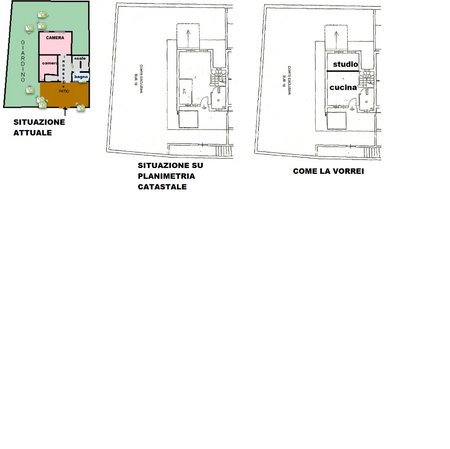

SITUAZIONE ATTUALE (guardate l'immagine allegata)
PIANO TERRA:
Mentre a livello catastale risulta essere costituito da un unico ambiente con angolo cottura, al momento è stato diviso in due camerette e un corridoio.
PIANO INTERRATO:
Rispetto alla planimetria catastale è stato aggiunto un camino e le due stanze “intercapedine” finali sono state unite in un unico ambiente destinato ad uso cucina.

Vorrei che la camera piu’ piccola e il corridoio fossero uniti in un’unica stanza ad uso cucina e lasciare la cameretta da utilizzare come studio. Poiché in questo modo il bagno avrebbe la porta a contatto con l’ambiente cucina ci possono essere problemi al fine di regolarizzare questa disposizione?
PIANO INTERRATO:
Per quanto questo piano rimanga accatastato come un c2, vorrei che quanto meno gli spazi fossero esattamente rappresentati in planimetria, se possibile e se sia opportuno farlo.

Ciao Alessandro,
di situazioni come la tua ce ne sono parecchie!!
La cosa che ti consiglio e' di dividere le problematiche:
1. sistemare la problematica per l'acquisto;
2. una volta comprata fare le modifiche che vuoi tu!
Due tempi diversi due cose diverse!!
Non puoi acquistare lasciando tutto cosi' perche' ti bloccano sicuro l'acquisto sia il perito della banca sia il notaio perche' dal 2010 l'immobile che si acquista deve corrispondere al catastale!!
Quindi, se ti sei rivolto ad un agenzia immobiliare,in questo caso l'acquisto tu non lo fai ma i soldi che hai dato a loro se li tengono!!...direi di abbandonare l'idea!
sia il ripristino sia la dia/scia sono a carico del venditore, non tuo, sono loro in difetto...!!!
Puo' essere anche che quei cambiamenti attuali siano frutto di una licenza chiesta e di un mancato accatastamento in qual caso basta fare quest'ultimo...anche se ci credo poco!
Io farei ripristinare al venditore le intercapedini anche in maniera blanda e sanerei le altre modifiche con scia e poi accatastamento, in questo modo il perito non potra' avere niente da dire venendo a fare il sopralluogo e al notaio presentate l'accatastamento valido, non ci vuole molto ce la fai per il 31 dicembre!!
Una volta acquistata con una scia ti fai le modifiche interne che vuoi e poi accatasti cosi' sei apposto e sei tranquillo perche' casa e' tua!!
spero di esserti stata utile

Enrica quindi se non ho capito male consigli di aggiornare con una scia normale (quindi nn in sanatoria) la situazione attuale e di provvedere poi alle ulteriori modifiche una volta proprietario, giusto?
PS le intercapedini se erano separate sicuramente c'era una ragione, ma possono comunque essere unite con un'altra scia?
Grazie mille per l'aiuto!
Alessandro
enrica agnelli
per le intercapedini:
le intercapedini debbono rimanere tali poiche' utilizzarle come sono adesso e' un abuso edilizio perche' aumenti la superficie utile e non si puo' fare, le puoi sanare solo con un condono con la scia o anche dia non ci fai nulla!!
Per cui falle ripristinare per la vendita e poi quando sara' tua se vorrai le riuserai ma nella scia che farai sempre intercapedini saranno!!!
Per la scia:
se fai una scia normale e' come se i lavori tu li dovessi ancora fare per cui paghi meno di oneri comunali per l'istruttoria della pratica ma se a qualcuno salta il picchio e ti manda i controlli e i lavori sono gia' fatti e' un po' un casino, diciamo che si fa ma e' un po' piu' rischioso, no so dove abiti di preciso e per cui non ti posso dire se e' una zona a rischio o meno, comunque tanto e' il venditore che lo deve fare a te il rischio che corre non dovrebbe interessare.
Deve passare almeno una settimana 10 gg per la chiusura lavori altrimenti e' troppo palese!
se fai una scia in sanatoria paghi molto di piu' di oneri per l'istruttoria ma non rischi dato che e' una sorta di autodenuncia.
Mi sembra di averti illustrato tutto, se serve altro sono a disposizione
