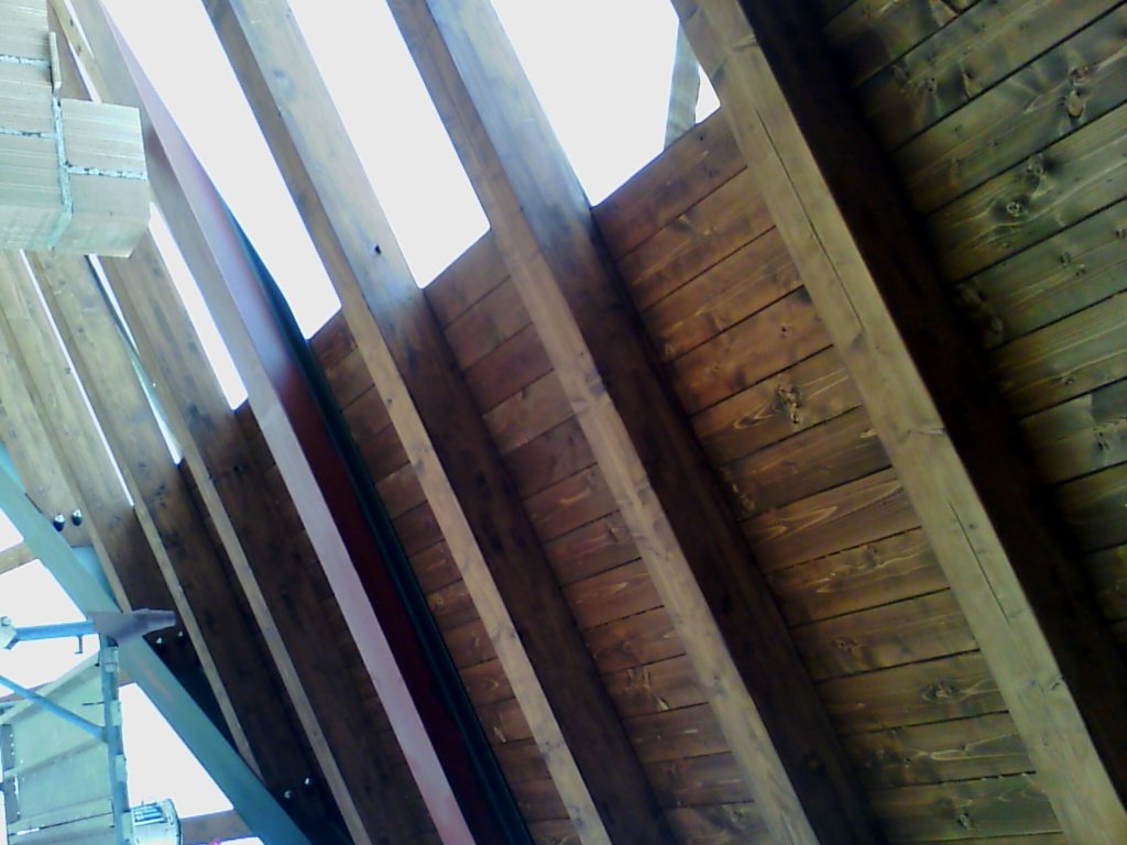

    In realtà chiedevo che tipo di autorizzazione necessità, eventualmente e realizzabile. ..? 060912-1356(001).jpg Le caratteristiche del tetto e in legno come si nota

    Coprire un terrazzo per fare un bagno = aumento della cubatura.
    L'immobile ha dei vincoli paesaggistici? La prima cosa è sapere se è possibile questo aumento della cubatura... e questo te lo dice il comune tramite un tecnico.
    Prima del come... va chiarito il "se puoi".
