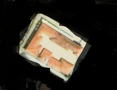

    Salve a tutti, è successo un fatto singolare ultimamente, a causa del solito ROMPI COG.... che puntualmente è presente in ogni condominio.
    Il nostro è un condominio un po particolare, e qui devo aprire una parentesi per poter farvi analizzare il problema.
    Il nostro stabile è strutturato nella seguente maniera (nella foto che ho allegato è visto da sopra, l'immagine è di google maps):
    E' di forma rettangolare, ed ha un piano terra nel quale vi era un'azienda olearia con i vari macchinari, ed un piano superiore. Il piano inferiore è un'unico locale con le colonne portanti, che prende tutta l'area dello stabile.
    Il piano superiore è composto da un terrazzone di uso comune, e tutti gli appartamenti sono situati perimetralmente allo stabile (nonchè al terrazzone), attaccati l'uni agli altri.
    Per intendersi, terrazzone in mezzo e tutti gli appartamenti attorno a questo. Gli appartamenti quindi sono come villette ad un solo piano, con il terrazzone di uso comune MA NON DI PROPRIETA'! Il terrazzone difatti risulta come passo.
    In comune inoltre c'è il portone d'ingresso e 4 rampe di scale.
    Ci sono 12 unità immobiliari.
    Chiusa parentesi relativa allo stabile.

    Inoltre il tetto, che è su tutte le unità abitative, è parte comune del condominio? Oppure ognuno ha la sua parte e ogni spesa è a carico del utilizzatore??
    Devo precisare per quanto riguarda il tetto che, questo è anche soffitta, ci si cammina dentro, e si può fare il giro all'interno di esso di tutto lo stabile. Quindi è comunicante. Ciò lo rende parte comune?
