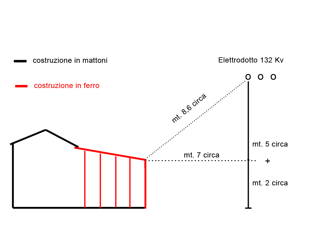

La pertinenza, Cantina e Box auto, unico manufatto, per metà costruito in mattoni e per metà costruito in ferro, è collocato in prosimità di un elettrodotto di 132Kv, la parte costruita in ferro è distante dal primo filo di questo elettrodotto circa 7mt. lineari e circa 8,6 mt. la sua ipotenusa, (Allego disegno per una più chiara situazione delle cose.)

la legge è il DM 29-05-2008 - Fasce di rispetto per gli elettrodotti
A quanto mi risulta la distanza per elettrodotti da 132kw è 5mt e non ci sono distinzioni per strutture in ferro o cemento, ma potrebbero esserci normative regionali e comunali specifiche.

Grazie, mi diceva un Tecnico elettricista che essendo la struttura in ferro questa è soggetta alla tensione di passo e/o di contatto.
Cioè se ho cabito bene quello che mi ha detto, essendo la struttura nelle vicinanze di un elettrodotto, questa, quando viene toccata da una persona avrà una differenza di potenziale fuori dalla norma, cioè sempre se ho capito bene la problematica, anche se alla persona che tocca il garage in ferro non succede nulla, se si effettuano delle misurazioni queste risulterebbe fuori dalla legge e quindi non in regola.
Diceva senbre questo tecnico che neppure un rafforzamento dell'impianto di terra risolverebbe la problematica dato che il territorio circostante e interessato dalla sottostazione di trasormazione.
L'unica alternativa è quella di collegare la struttura mettallica alla "Maglia di terra" della sottostazione di trasormazione, ma come fare dato che quella è dello stato e quindi non permetterà mai questo allaccio?

Penso che l'ente gestore abbia dedepositato al comune una planimetria con le relative fasce di rispetto, le quali vengono calcolate da questi in riferimento al tipo di condotta e materiali usati cosi come previsto dal decreto suggerito da cafelab.
