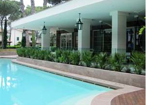

    Il Vedi l'allegato 3340 Vedi l'allegato 3340 piano superiore h Vedi l'allegato 3340 a un balcone di esclusiva proprietà che fa da copertura al piano sottostante, in caso di sostituzione piastrelle con sottostante guaina protettiva a chi competono le spese.
    I proprietari sono 2 uno il piano superiore ed uno il piano terra.
    Grazie per le risposte.

    Sul forum troverai molte discussioni sui balconi: se non ricordo male però le spese per le piastrelle sono a carico del proprietario del balcone. La guaina potrebbe essere ripartita fra il proprietario a livello e quello sottostante. Ma c'è un ma:
    La foto che riporti fa vedere una sorta di terrazzo che incidentalmente copre il patio sottostante: ora questo terrazzo lo definirei aggettante, non a castello (che sarebbe quello con un solo lato aperto, completamente incluso nel profilo verticale del muro di facciata.
    La prassi porta a considerare i balconi aggettanti di totale proprietà dell'alloggio a livello, a nulla contando il fatto che in parte svolga funzione di copertura all'alloggio sottostante.
    Se quindi stai riferendoti a quel terrazzo che si vede sopra il livello della piscina, credo che si potrebbe sostenere che tutte le spese sono a carico del primo piano (compreso il sottobalcone, per cui il sottostante che volesse agganciare tende dovrebbe chiedere permesso): quest'ultima precisazione evidenzia a mio personale modo di vedere una sorta di paradosso: e arrivare a dire che allora se non esiste pericolo di caduta calcinacci ecc, quello di sopra manuterrà il balcone ed imbiancherà il sottobalcone quando e come gli farà comodo.

    Grazie per la competente ed esauriente risposta, si è totalmente esposto quindi aggettante e secondo la sentenza 1125 è totalmente a carico come piastrelle e guaina al piano superiore ed il piano terra avrebbe intonaco e tinteggiatura.
