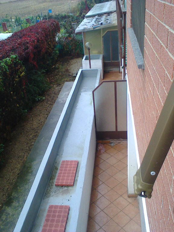

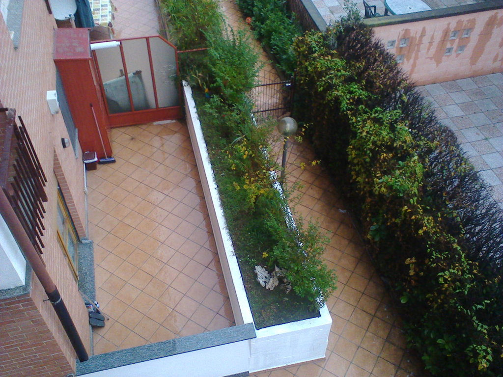

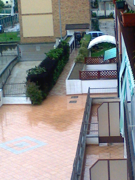

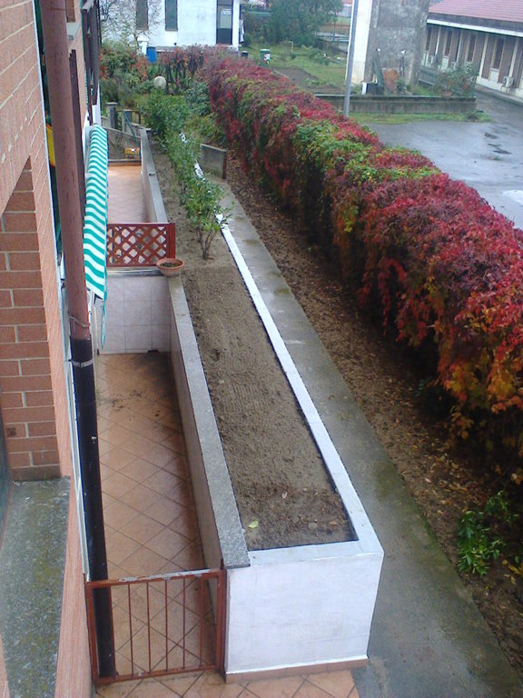

    Nel regolamento di condominio nelle parti comuni non vengono assolutamente citate. Mentre c'è nel regolamento di condominio la seguente dicitura:
    art. 13 BENI ESCLUSI DALLA PROPRIETA' COMUNE
    Le terrazze costituiscono pertinenza esclusiva degli alloggi a cui sono unite e sono parte esclusiva della proprietà condominiale. Le rimanenti porzioni di terreno rimaste libere dalla costruzione e non formanti oggetto di proprietà esclusiva saranno adibite a giardino e a corridoi di passaggio e faranno parte della proprietà condominiale. ( con la parola costruzione secondo me si intende la fioriera).
    allego foto e se possibile un chiarimento. grazie

    A quanto mi sembra di capire le fioriere sono condominiali anche se di pertinenza dell'appartamento, per cui credo abbia ragione l'amministratore. Fabrizio
