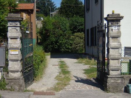

  4. pazzea
    pazzea Membro Ordinario
    Ringrazio per le vs. risposte ma non sono stata affatto chiara nella spiegazione del problema.
    Vi invio la foto che rende la situazione: la mia proprietà sta a destra nella foto pilastro n. 39
    Il vicino proprietà a sinistra nella foto ha messo il gas ed ha piazzato il contatore a 10 cm.
    Dal pilastro (in altro post ho chiesto spiegazioni per questo problema poichè lui asserisce che il pilastro e il muretto è in comune che comunque è stato costruito sul terreno di mia proprietà e pagate le opere di costruzione a metà, ma questo è stato fatto dai nostri genitori e mio padre è stato fregato lui puo' certamente usucapire il pilastro anche se come si evince dalla foto è inerente al mio ingresso).
    1. è regolare quello che ha fatto??
    2. come si vede dalla foto in basso all'esterno sul marciapiede comunale c'è un tombino che contiene di miei contatori dell'acqua che lungo il muro in comune all'interno della mia proprietà sono abbondantemente oltre 1 metro dal confine. Sono in regola con la legge??
    scusate ma sono stufa di questo individuo prepotente perchè oltre a questo scarica l'acqua del suo pluviale nelmio terreno che è piu' in basso, per cui, vorrei definire una volta per tutte questi sospesi gradirei, se possibile, avere una vostra opinione in merito vi ringrazio tantissimo.all. foto pilastri e tubazioni acqua nella mia proprietà.
  5. SALVES
    SALVES Membro Senior
    Altro Professionista
    Pazzea comunque sia la morfologia e la situazione dei luoghi il Codice Civile prevede:
    Art. 889. Distanze per pozzi, cisterne, fosse e tubi;
    Art. 880. Presunzione di comunione del muro divisorio;
    Art. 881. Presunzione di proprietà esclusiva del muro divisorio;
    per la realizzazione del muro di confine i vostri genitori avrebbero dovuto osservare l'Art. 887. Fondi a dislivello negli abitati;
    Art. 908. Scarico delle acque piovane.
    Codice Civile
    Per fargli osservare tutte queste norme ovviamente dovrai prcedere ad una azione legale che ti comporterà spese e quant'altro, in ogni caso io ti consiglio di riuscire a mediare le cose prima di agire legalmente.
