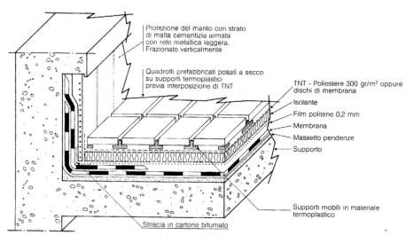

Per l'impermeabilizzazione della terrazza puoi procedere in due maniere:
1 Realizzi un "tetto rovescio":
- rimuovi la pavimentazione,
- rifai il massetto delle pendenze,
- posi la guaina bituminosa,
- posi uno strato di isolamento termico con pannelli isolanti in polistirene estruso da 7-8 cm,
- stendi uno strato di allettamento
- infine rimonti la pavimentazione in pietra, riutilizzando la pietra che sei riuscito a scalvare durante le demolizioni e integrando il resto.
Particolare attenzione va posta nella scelta della malta per la sigillatura dei giunti, bisognerà affidarsi a ditte competenti
2 Rinunci all'isolamento termico e ti limiti a impermeabilizzare la pietra
Esistono prodotti a base di resine silossaniche che creano uno strato protettivo impermeabile, sono liquidi, si stendono con uno spazzolone.
Oppure guaine termoriflettenti in alluminio e pvc che si incollano a pavimento, una soluzione piuttosto brutale, ma funzionale.
