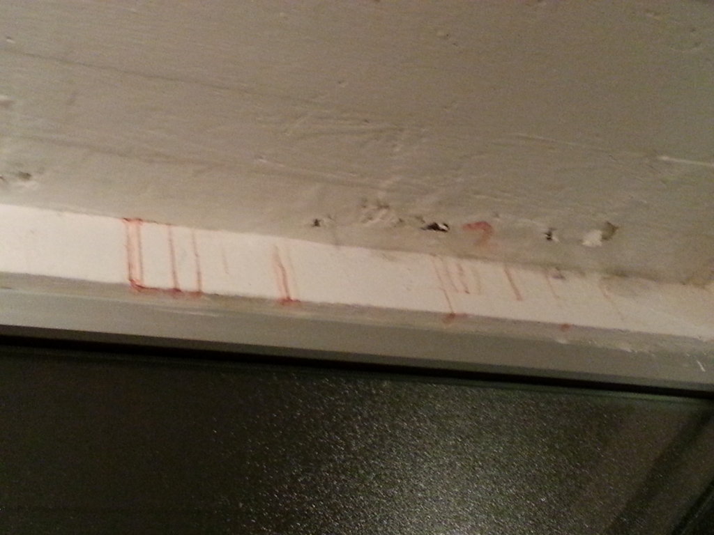

    avete ragione mi sono spiegato male.condominio di 7 piani io abito a terreno rialzato con terrazzo verandato sporgente dalla facciata, quello sopra è un terrazzo aperto l'unico della scala gli altri sono tutti verandati. l'infiltrazione mi viene dall'angolo in alto a destra, la maggiore, poi una macchia al centro del soffitto.nel 2008 l'amm.re disse che dovevo partecipare alla spesa, cosa che ho fatto, ma adesso che il problema è peggiorato vorrei che fosse la ditta a fare il tutto a proprie spese.
    vi allego anche una foto visto che siete tutti gentilissimi e molto pazienti con me.
    grazie michele

    Dalla foto che hai postato occorerebbe visionare come è stato realizzato il raccordo sopra dova hai realizzato la foto, se non è stato realizzato un idoneo metodo di isolamento impermeabile che eviti ristagno d'acqua a poco serve usare prododdi sigillanti, questo è corretto farlo nelle superfici che non permettono il ristagno, cioe dove l'acqua scorre liberamente ma percola per usura dello strato esistente di impermeabilizzazione.

    Una ispezione dei luoghi sarebbe utile. In foto mi insospettisce la particolare posizione della infiltrazione.
