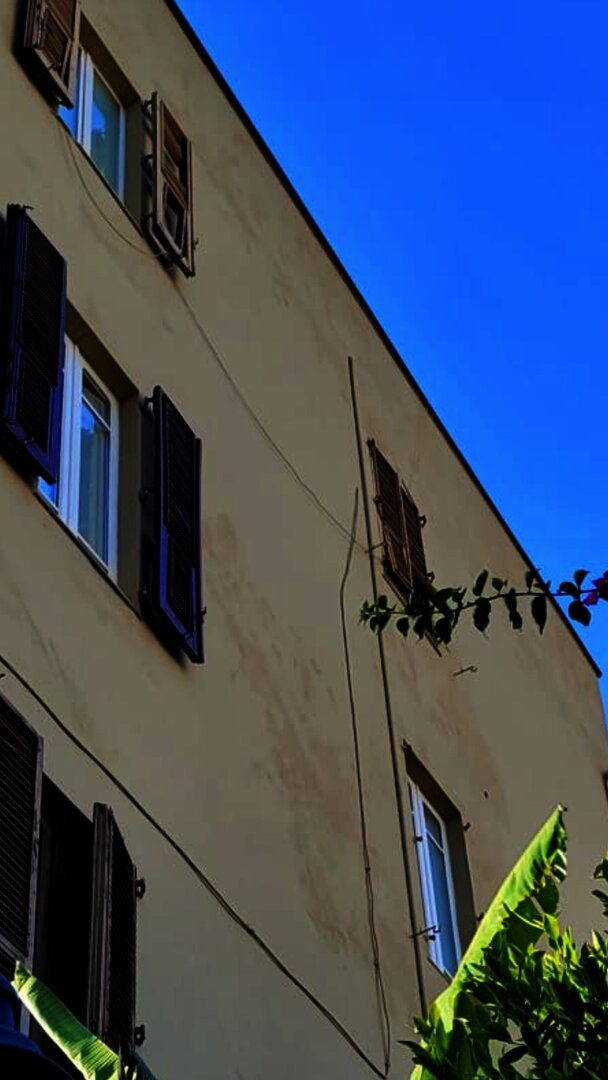

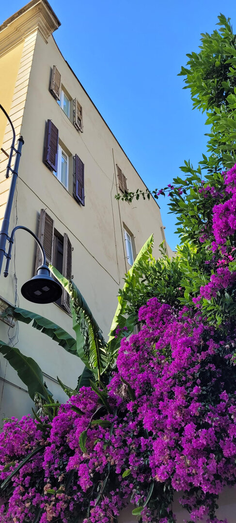

Abbiamo ripristinato l'intonaco deteriorato nella facciata a causa di umidità e ritinteggiato tutto. Dopo pochi mesi si sono formate delle chiazze di colore più scuro che sembrano essere proprio dovute all'umidità. Poiché i lavori sono in garanzia ho chiesto delucidazioni e mi hanno detto che non è umidità ma che l'intonaco precedente con la tinta sopra ha generato un colore diverso. È possibile secondo voi? o se questo fosse davvero il problema le differenze di colore si sarebbero dovute vedere da subito?

le foto sono entrambe successive ai lavori, una all'ombra e una al sole.

la ditta sostiene che il cambiamento di colore é dovuto all'intonaco vecchio che facendo reazione con la tinta da un effetto di colore diverso. Quando il muro é all'ombra si vede tantissimo e sembra appunto vecchio, certamente non appena rifatto

Non so com'era prima, ma se questo è il risultato ho la vaga sensazione che la ditta ti stia raccontando delle bufale.
