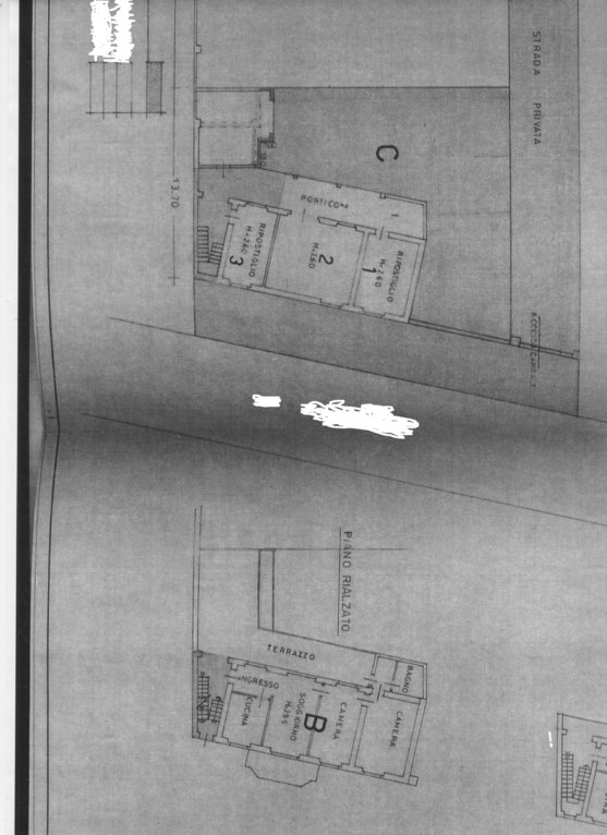

    Ecco provo. L'allungamento del box sottostante concesso regolarmente è stato coperto con allungamento del terrazzo del piano rialzato. Il vicino di sx dice che si doveva fare un tetto..e quindi ha preteso la non calpestabilità mia suocera spaventata dalle minacce di una causa ha acconsentito a firmare una carta. Non ci capisco oltre neanche io.
  6. timor
    timor Nuovo Iscritto

    Premetto che non sono sicuro di aver interpretato bene ciò che è stato aggiunto alla terrazza. immagino si tratti della striscia parallela alla scritta "Piano rialzato" oppure alla metà del box confinante col muro di confine.
    Credo il vicino contesti la ringhiera posta attorno al terrazzo sul lato del confine.
    Mi spiace contraddirti, ma il vicino credo abbia ragione: non possono essere realizzate vedute sul fronte del confine dirette o laterali a meno di 150 cm dal confine.
    Se poi andiamo ai recenti limiti, le vedute devono stare ad almeno 5 mt dal confine: dirò di più. Il DM 1444/98 impone una distanza minima tra le parete finestrate (cioè dalle vedute) di almeno 10 mt complessivi: la tua ringhiera/veduta sul fondo vicino genera quindi una servitù che obbligherebbe il confinante, in caso di costruzione, a stare a 10 mt dal confine: credo tu possa capire che questo costituisce un danno non indifferente.
    Che tu potessi costruire un basso fabbricato sulla linea di confine è ammesso: che tu da questo pretenda di generare un diritto di veduta, dalla copertura realizzata, è altro.

    Grazie bastimento, il pezzo è quello sopra il terrazzo...
    Capisco e non voglio arrecare danno, ma se si tratta di lesa servitu di veduta l'architetto mi dice che bsta una fioriera alta 70x150x200 fianco e retro che impedisca l'avvicinamento al tratto confinante mentre il resto che confina con proprietà di mia sorella non può essere precluso. Può essere una soluzione che non danneggia nessuno ti pare?

    Non discuto le soluzioni, ma dubito possano essere di tipo posticcio: In caso di costruzione al confine, occorrerebbe vedere se è una preesistenza o meno, ese po è ammessa deve impedire l'affaccio sia diretto che laterale: le misure da te fornite per la fioriera non si riferiscono ovviamente alla sola altezza: credo significhino che devi arretrare di 150 cm dalla linea di confine, disporre di un "paravento di 70-75 cm per impedire la vista laterale, ed essere alto almeno 2 metri (considerato che noi Italiano siamo mediamente più bassi...)
    Una soluzione forse potrebbe essere anche una scrittura privata in cui concordate che la situazione è precaria, e potrà essere chiesto il ripristino nei termini prescritti a semplice richiesta del vicino, qualora mutassero le esigenze. Sempre che i rapporti siano amichevoli.

    La fioriera non sarebbe costituita da muro di fabbrica ma da tuffo e terra posta a ridosso del confine fino all'angolo atta rendere non calpestabile la superficie ed impedire quindi sia la visione frontale che laterale. Niente di posticcio mi parrebbe. La seconda che suggerisci cioè la scrittura privata resterrebbe come una non soluzione preferirei una cosa più definitiva. Ti ringrazio dei tuoi pensieri che mi hanno aiutato ha capire. Ciao
