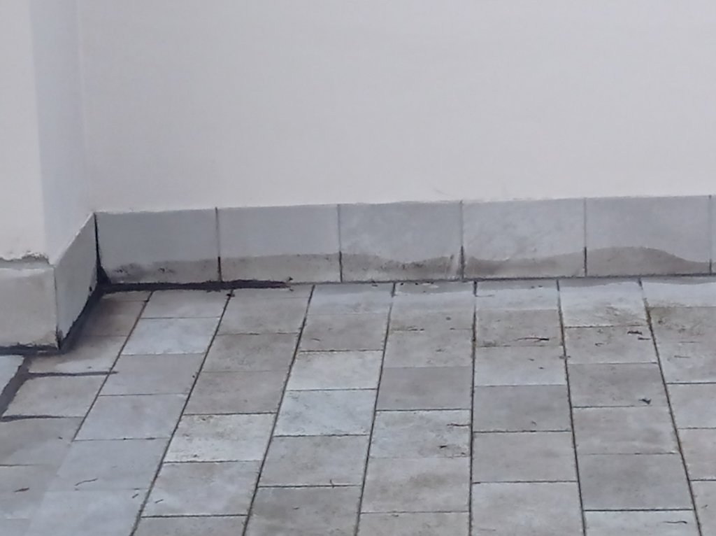

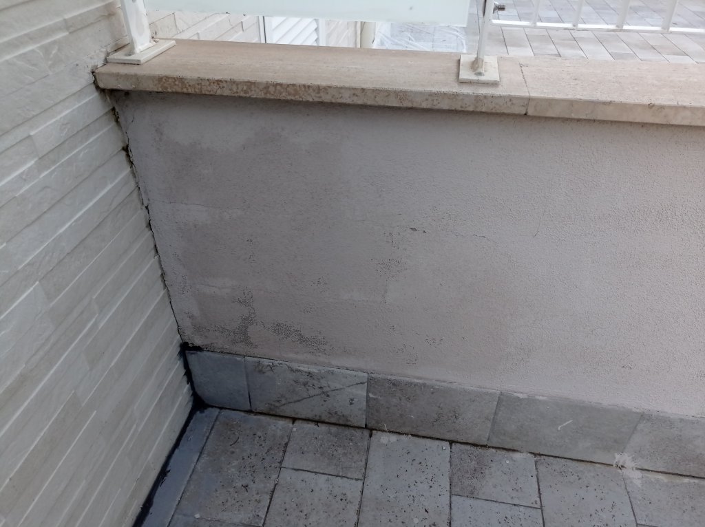

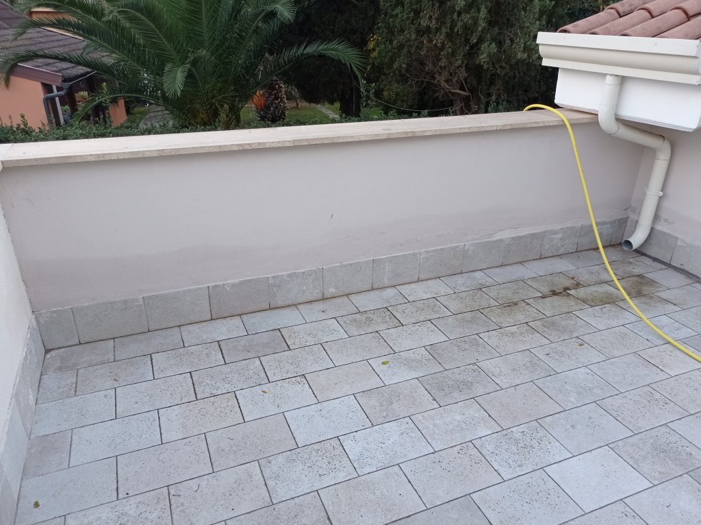

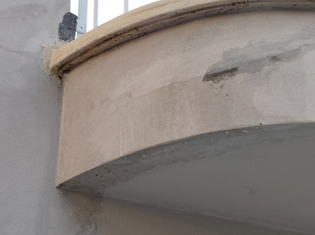

Terrazzo di 20 mq mattonato con gres da esterno . Pavimento senza crepe con stuccature perfette ma quando piove abbastanza esce acqua a gocce dal frontalino a metà altezza dello stesso .
Lungo tutto il perimetro battiscopa fatto con le stesse mattonelle .
Noto che dopo qualche giorno che ha smesso di piovere residua umidità tra pavimento e battiscopa in alcuni punti .
Da cosa può dipendere ? Allego foto

stesso problema che ho avuto anchio, però il mio terrazzo aveva 20anni, ho dovuto rifarlo completamente è un problema di impermeabilizzazione.
brina82
Mi viene in mente solo una cosa: che l'acqua si infiltra nel pavimento e massetto, fino a raggiungere la guaina, e che poi "cammina" su di essa fino a sfociare in quel punto...
brina82
Si, ma da dove entra ?
come dicevo, mattonelle integre e stuccature anche
Sarà la qualità dello stucco scadente ?
Non penso: se succede dopo piogge abbondanti, vuoi o non vuoi prima o poi l'acqua si infiltra... Altrimenti se bastasse la pavimentazione, perché mettere anche la guaina?
Considera che sto facendo proprio oggi una prova di allagamento per un mio terrazzo, poiché dopo le lunghe piogge di questi giorni ho un'infiltrazione nel soffitto: prima non si era MAI manifestata (e avevo già fatto prove di allagamento, ma di qualche ora, mentre ora lascio l'acqua 5 o 6 ore e come per magia, si infiltra!), ma appunto solo giorni e giorni di pioggia abbondante...
Potresti comunque provare a fare stuccare meglio, magari risolvi il problema.
PS sto pensando che il vecchio sistema con la guaina sotto il massetto sia obsoleto: oggi ci sono prodotti impermeabili "liquidi", da dare direttamente sopra il massetto e su cui incollare direttamente la pavimentazione; sicuramente si evita tale problematica (cioè nel senso: prima si facevano 2 massetti: primo massetto, poi guaina; secondo massetto, poi mattonato)

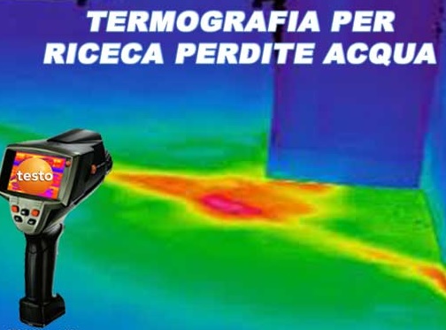

Se vuoi sapere il percorso che fa l'acqua devi fare una perizia termografica a raggi infrarossi: è un metodo abbastanza costoso (dipende dal professionista, non c'è un tariffario ufficiale) ma ti dà la certezza di capire dove ci sono infiltrazioni d'acqua; il metodo è basato sulle colorazioni correlate alla temperatura:
Ti ricordo che la termografia si può fare con successo solo se non batte il sole sulle superfici da indagare a infrarossi. Questo è molto importante, perché se chiami il tecnico alle 11 di mattina, e sai che sulla terrazza alle 11 mattina ci batte il sole, la termografia fallirà al 90%, visto che le temperature sono falsate dal sole.
La termografia è basata sulla temperatura e le colorazioni differenti danno evidenza del passaggio dell'acqua.

Vedo che ci sei già arrivato da solo, devi fare una perizia termografica e capire anzitutto il percorso che fa l'acqua e dove si trova in gran quantità.
Ti ricordo che la termografia servirà in due fasi: una prima fase è l'analisi del tecnico/ingegnere/architetto/perito edile che verrà con il termoscanner; subito dopo il tecnico redigerà con comodo a casa sua una dettagliata relazione sull'accaduto, corredata da fotografie tra cui quelle a infrarosso con le colorazioni che evidenziano dove si trova il problema. La seconda fase è quella degli scavi, e anche qui ti serve il tecnico perché ti aiuterà ad indirizzare gli operai in tempo reale, se hanno difficoltà a trovare il punto da cui parte il problema: con una termografia in diretta si capirà subito.
Ti assicuro che vale la pena di chiamare il tecnico per la termografia sia in fase di indagini che in fase di scavi: l'ho vissuto sulla mia pelle, e non aggiungo altro!
