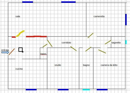

    Salve a tutti, volevo sapere quale è la procedura da eseguire per aggiornare al catasto la mia piantina di casa.
    Ho tolto un muro di 2,5mt per fare un ambiente aperto a vista, mentre prima avevo un ingressino che dava sulla sala con porta...
    Vedendo il disegno ho rimosso quel tramezzo evidenziato in rosso con la relativa porta...
    ...e nel caso dovessi venderla, credo che potrei avere qualche problemino...( anche se ho fatto una surroga del mutuo, è venuto un perito a vedere la casa ma del tramezzo non ha detto nulla)...
    Quale strada devo adottare per sistemare le cose? ci sono multe da pagare? e tale operazione comporta l'ingresso di altre figure?( tipo geometra,architetto...etc..)
    Mi aiutate x favore?

    devi rivolgerti ad un tecnico, geometra, architetto o ingegnere edile, non cambia,
    che rediga una pratica in sanatoria (con multa, l'importo dipende dal comune)
    e poi allinei la piantina in catasto.
    in 10 gg risolvi tutto

    La prassi prevede che tu vada da un tecnico, il quale presenterà in comune una variante in sanatoria; dopodichè aggiornerà anche gli atti presenti in catasto. Diciamo che sanzione + onorario del tecnico = 1700 / 1800 euro.
    La "soluzione" più economica, ma bada bene che non è regolare , è che tu tieni tutto così com'è e quando verrà il momento di vendere chiami un artigiano che con 500 euro ti ripristina la situazione originaria.

    Quindi leggendo a pagina 10 della circolare non devo aggiornare la planimetria....o ho capito male?
  8. carbisig
    carbisig Membro Attivo
    Non rientri nella sanatoria catastale del 30 aprile 2011 perchè non aumenta la consistenza e la modifica è considerata lieve. L'ingresso rimane tale anche se c'è una comunicazione maggiore con la sala.
