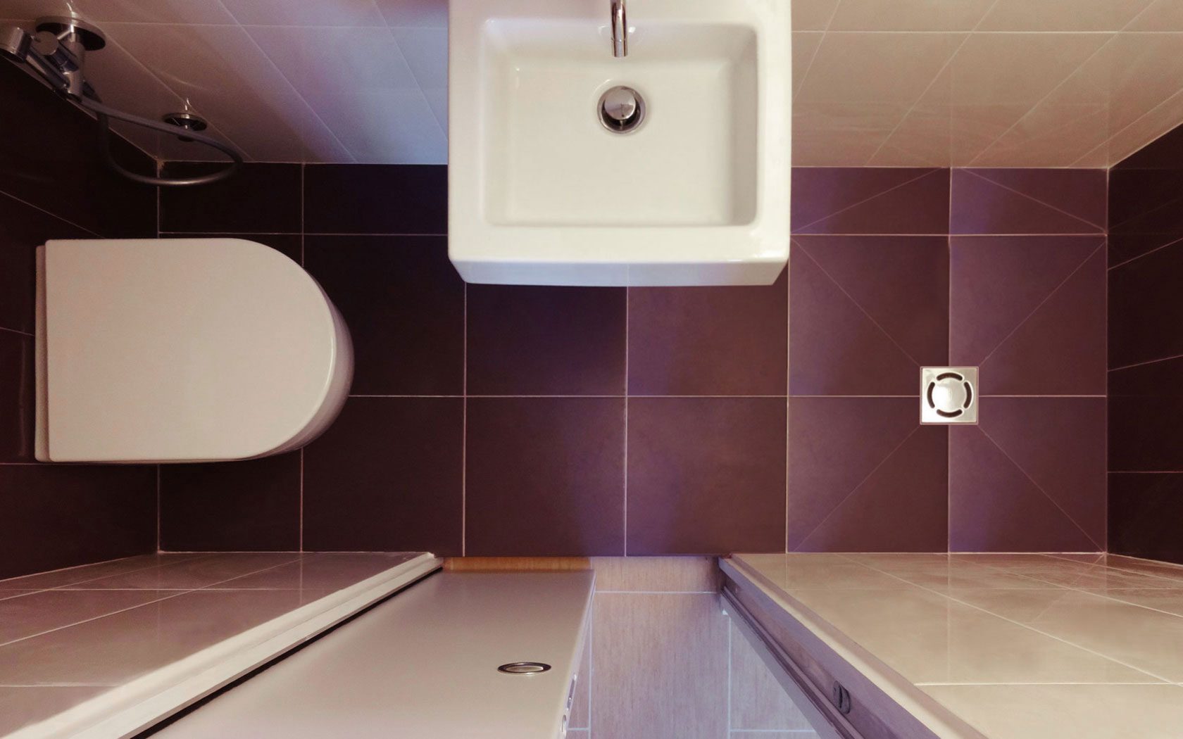

cafelab
Ci sono comuni che prevedono l'obbligo di finestra e altri no,
quelli che prevedono sempre l'antibagno,
quelli che è sufficente che non comunica con la cucina,
quelli che invece hanno la regola delle due porte,
quelli che stabiliscono larghezze e lunghezze minime per bagno principale e altre per il bagno secondario... ecc ecc
purtroppo, non c'è un regolamento uguale per tutti i comuni,
le dimensioni di un antibagno, tutt'al più, potrebbero essere dettate dal rispetto sulla normativa per l'accessibilità, se primo bagno
a Roma abbiamo fatto un secondo bagno così, è grade come un armadio ed è perfettamente legittimo
