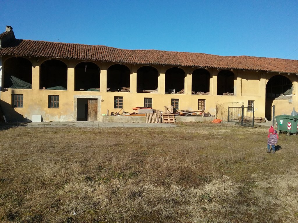

    Chiedo scusa,se io ho un immobile del 1800 con altezze 2,55 riuscirò a renderlo abitabile? E un cascinale rustico con quasi esclusivamente coltivazioni attorno 20160211_095632.jpg 20160211_095632.jpg

    E' una domanda che non puo avere risposta certa a distanza perchè i regolamenti urbanistici variano da regione a regione e anche da città a città, anche se l'altezza 2,55 mi pone gia molti dubbi.
    Devi comunque chiedere ad un tecnico di zona

    viste le dimensioni e l'età sicuramente sarà da prevedersi un restauro non indifferente, se ci sono i fondi il problema delle altezze in qualche modo si risolve.
    Bisogna vedere se i burocrati locali acconsentono al cambio d'uso
