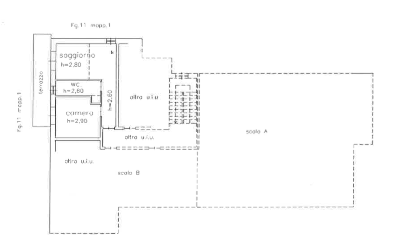

    Qualcuno mi può spiegare il significato di quel tratteggio sul soggiorno ? lo chiedo perché è stato richiesto un aggiornamento catastale poiché il venditore ha demolito un muro senza chiedere autorizzazione ed ora che deve vendere ha dovuto mettere in regola la planimetria.
    Altra domanda :andrà anche aggiornata il disegno depositato in comune?
    grazie

  6. cafelab
    cafelab Membro Assiduo
    Altro Professionista
    controsoffitto?
  7. barbablu
    barbablu Membro Junior
    In effetti un controssiffito c è perché erano stati inseriti dei faretti ma addirittura si indicano in planimetria. ?
    .... non vorrei che indichi un muro poiche li un tempo era presente ma il propietario lo ha tolto senza richiedere permessi ora in fase di aggiornamento temo qualche truscino da parte del tecnico e la parte venditrice

  8. cafelab
    Il tecnico avrà ritenuto di inserirlo perchè ha indicato tutte le altezze,
    l'altezza minima abitabile per le camere è 2,70, mentre per bagni/corridoi è 2,40
    dal momento che il corridoio è h 260 ha segnato dove finisce.
    Naturalmente la correzione catastale è una conseguenza della sanatoria in comune.
    PRIMA CILA in sanatoria in comune,
    POI docfa per allineamento catastale
    ti consiglio di farti dare copia del DOCFA depositato e verificare la causale nella prima pagina.
  9. barbablu
    grazie cafelab per l'ottima delucidazione , il bello che a distanza di 4 giorni dall'atto non hanno fatto la cila in sanatoria quindi risulta ok al catasto per mettersi a posto per l'atto ma urbainisticamente parlando non hanno fatto nulla
    come mi posso comportare ora a cosi breve distanza
  10. cafelab
    la cila in sanatoria riguarda l'urbanistica
    il docfa riguarda il catasto
    se hanno fatto CILA e poi DOCFA sei a posto

  12. cafelab
    Sei sicuro?
    fatti spedire copia del DOCFA firmato e verifica la causale.
    Se trovi una causale del tipo "CILA in sanatoria del... protocollo nr.. " sei a posto,
    se invece leggi "migliore rappresentazione grafica", sistemarla potrebbe essere un casino, prendi di petto il venditore e il professionista che ha fatto il docfa e pretendi che risolvano.

  16. elisabettam
    elisabettam Membro Senior
    secondo me c'era una parete che delimitava/riduceva il soggiorno che ora potrebbe non avere più un rapporto illuminometrico sufficiente con una sola finestra. Potrebbe non essere sanabile
