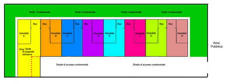

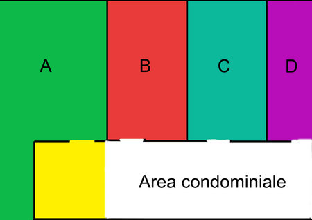

    Uno spazio di mia proprietà, come risulta dall'atto di vendita e dalle planimetrie catastali, ma nella realtà fuori dalla recinzione, e quindi in quello che risulta spazio condominiale?Nella piantina allegata, l'oggetto della discussione è lo spazio evidenziato in giallo come risulta essere nella realta, ovvero fuori dalla mia proprietà evidenziata in verde lettera A.

    La mappa della particella di tua proprieta che è trascritta nel tuo rogito ha la forma come in figura colore verde o colore verde e giallo assieme?

    Nella mappa della particella catastale è tutta di colore verde, ho colorata di giallo per una maggiore chiarezza.
    La planimetria catastale riporta la divisione della proprietà "A" perpendicolarmente e non ha forma di elle.
    Per meglio spiegarmi gli ingressi nelle altre proprieta sono parallelli alla strada condominiale, mentre l'ingresso nella prorpietà "A" potrebbe essere alla fine della strada condominiale praticamente all'inizio della zona gialla. Durante la costruzione, cosigliarono quella recinzione per facilitare la manovra di ingresso/uscita, ma poi nel tempo, ho constatato che la manovra poteva benissimo essere fatta se la divisione fosse stata perpendicolare, stava poi a me decidere se entrare con l'auto su strada con ghiaino o con blocchi di cenemto come è attualmente la strada condominiale.

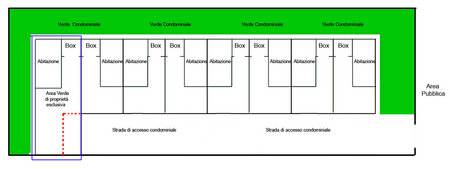

    In questo momento non mi è possibile fare fotocopie dell'atto, sono fuori casa, però la nuova planimetria allegata con la parte trattegiata in rosso è quanto realmente di fatto esistente.
    La piantina catastale invece, risulta essere senza la parte trattegiata in rosso, in pratica unico disegno stesso n. di foglio, stesso n. di particella, stesso n. di subalterno, cosi anche risulta scritto nell'atto di vendita. Praticamente all'atto di vendita vi è allegato la planimetria come risulta riquadrata in Blu.

    Il consiglio che ti do per evitare noie è di verificare che i limitrofi non abbiano una planimetria diversa da quella che trovi allegata al tuo rogito cioè che non abbiano una situazione planimetrica che indichi l'esatto contrario che la porzione in giallo fosse anche proprietà comune.
    Se il tutto coincide tra il tuo rogito ed il rogito dei limitrofi vedi di applicare in linea al confine ed appena all'interno della tua proprietà così come indicato in planimetria colore tratto blu le mattonelle con scritta proprietà privata.

    Non c'è nessuna "Irregolarità" o cose poche chiare, la planimetria presente al catasto, quella del comune e quella allegata agli atti sono tutte corrispondenti ed esattamente uguali. Ogni condomino ha di proprietà esclusiva, ed è anche recintata con un cancello per l'acceso alla sua proprieta, ogni zona colorata rappresenta la proprietà esclusiva del singolo condomino. L'unica cosa in comune è la strada,il verde, il cancello d'ingresso principale e l'illuminazione.
    Durante la costruzione del muretto di cinta riqurdante la proprietà dell'immobile "A" fu fatta quella modifica raffigurata dalla linea trattegiata rossa.
    Difatti sui documenti ufficiali, catasto, comune e quello in mio possesso, quella modifica non esiste, la proprietà dell'immobile "A" risulta essere tutta la zona gialla senza la linea trattegiata rossa.
    :triste: Ritornando alla mia domanda iniziale:" Quel pezzo che è certamente di mia proprietà come risulta chiaramente negli atti ufficiali e depositati, trovandosi fuori dal recinto della mia proprietà può il condominio diventarne propretario per usocapione:domanda:
