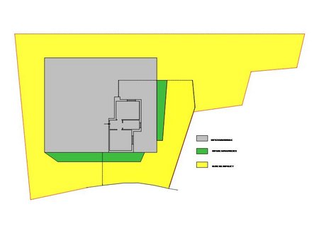

    spero che dal disegno si possa capire. Ho l'uso esclusivo in parte del giallo di proprietà dei vicini (i quali ne sono entrati in possesso nel 1993 e nel loro atto non si fa menzioone del mio uso esclusivo), sulla zona verde di proprietà de quelli che mi hanno dato l'uso e la zona grigia di proprietà di boh (fa parte del mappale del mio condominio ma non c'è un regolamento) in busta consegnata in catasto c'è scritto "cortile comune". Io ora devo vendere...che cosa devo fare vendo l'appartamento con il diritto di uso esclusivo sul terreno oppure devo entrarne in posesso così da poter poi mettere il giardino in planimetria al catasto????

    Devi procedere alla vendita del diritto così come ti è stato concesso, il più che puoi fare e far redogere una piantina da allegare al rogito del diritto concesso, per quanto riguarda la titolarità delle superfici oggetto d'uso esclusivo li puoi variare solo se sei in possetto del rogito che dice che sei solo ru il proprietario di quell'area e non il solo diritto d'uso esclusivo.
    Rileggi quanto suggerito prima.
