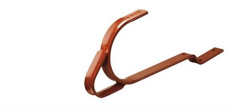

    Con la legge regionale 2774 del 2009, in veneto se i tetti non hanno i ganci di sicurezza, anche noti come linee vita, non sono a norma. ciò significa che le nuove costruzioni o le ristrutturazioni che non compiono questo criterio sono irregolari. anche se hanno presentato la dia
    I ganci sono dei sistemi fissi anticaduta e sono diventati obbligatori come misura di sicurezza. infatti in questo modo si garantisce la salvaguardia per gli operai che fanno i lavori in alto e che possono rischiare di cadere
    Il problema è che la maggior parte dei cantieri non ce li hanno, ma allo stesso tempo credono di poter andare avanti coi lavori, magari dopo aver presentato la dia. l'ordine degli architetti ha comunque confermato che senza queste misure di sicurezza i permessi per costruire non sono validi.
    immagine allegata
