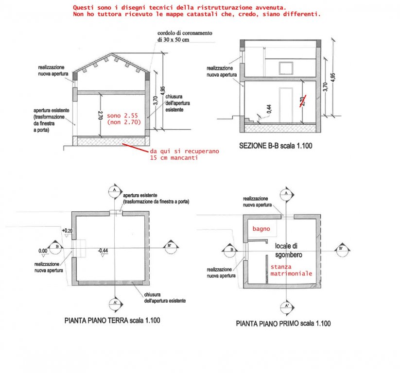

Il bagno è stato costruito abusivamente nel rispostiglio. Capisco il poter adibire un LOCALE DI SOMBERO a camera da letto, ma NON che ci sia anche l'unico bagno della casa, con altezze minime non rispettate. Ho allegato l'unica mappa disponibile, che è il disegno tecnico della ristrutturazione avvenuta. Purtroppo non ho le mappe catastali e neanche quelle dell'ufficio tecnico del Comune. Dubito che siano conformi al disegno tecnico, altrimenti il proprietario e l'agenzia immobiliare me le avrebbero consegnate.

Ma come si fa a fare distribuzione interna in UNA stanza di 20 mq, e' un angolo cottura con divano-letto. Poi vedo altezze interne di 2,55 .....

Guardando l'immagine allegata sembra che sia stato fatto "un progetto" di un ambiente di 20 mq usando Revit .........in pratica come sparare alle mosche con un grande cannone atomico.
Ma poi la scala per accedere al sottotetto dove si trova ?
Nel sottotetto viene indicata la presenza di un bagno e nulla come raggiungerlo !
