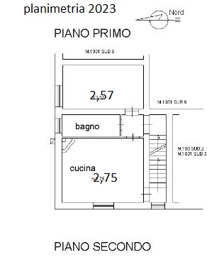

Per il discorso ante 67, in teoria e se ho capito bene le varie risposte trovate qui, l'abitabilità dovrebbe esserci a patto che non siano state fatte modifiche importanti negli anni. Nel 2019 è stata fatta una sanatoria per opere difformi (tramezzi buttati giù, finestre spostate), ma non c'è traccia di una richiesta di abitabilità. Inoltre, e questo me ne sono accorto io personalmente, in una stanza con altezza 2,57 m, ho notato che il pavimento è alzato di circa 20 cm dal resto della casa, e nella relazione tecnica non c'è nessun riferimento a questa cosa. Ora la domanda e mi scuso se mi sono prolungato molto, ma volevo precisare il contesto, Non avendo le quote in altezza, nel disegno del '67, ed essendoci stata questa elevatura del pavimento, ma senza nessun permesso registrato in comune, come faccio a sapere se si tratta di abuso edilizio o se quel pavimento era così in fase di costruzione? ( in una stanza , il soffitto è con travi in legno a vista, forse potrebbe aiutare anche a capire la tipologia di solaio che fu usato al tempo della costruzione). Ho quindi incaricato un tecnico per fare le verifiche opportune ma, essendo la data del rogito vicina, ho timore che i risultati potrebbero andare oltre questa data, cosa consigliate di fare? Grazie anticipatamente per le Vostre risposte. Giulio

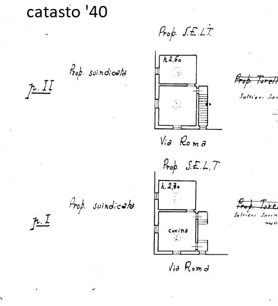

La planimetria di impianto é del 1940, le misure e le altezze potrebbero essere state indicate in maniera molto aleatoria, il fatto che un solaio abbia inglobato un arco non é indice di solaio moderno. Anche ammettendo la modifica del solaio si potrebbe trattare di una modifica anteriore al 1942 o comunque, in ogni caso, antecedente o coeva la ristrutturazione del 1967 che non riporta altezze. Inoltre la normativa toscana é molto meno stringente rispetto la normativa nazionale in riferimento alle tolleranze costruttive od errori/dimenticanze grafiche. La prima legge sulle strutture é del 1971, il DM che ricomprende le altezze del 1975. A mio avviso avete sollevato delle questioni dove queste questioni sono inesistenti.
fai conto che al primo piano, in cucina, quota nel 40 era 2,30 mt, ora è 2,75

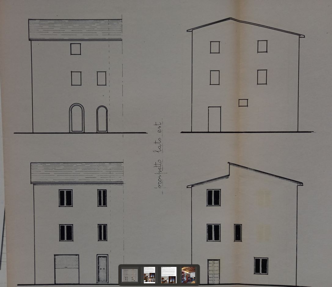

Come farebbe ad essere un abuso qualcosa di costruito in forza di una pratica edilizia presentata? Non ho la pratica ma da quanto dichiari non esistono sezioni o altezze indicate. Altra domanda: quanto sono alti i davanzali delle finestre? Se sono ad altezza normale é indice chiaro e semplice del fatto che sono coeve al solaio.

allora, spero che postando queste immagini, una del '40, una del '67 ed una attuale, possa esserti d'aiuto per capire ( in esame il piano primo, che nel 40 ( si legge male) era di 2,30 mt, le altezze dei davanzali non le so sinceramente, dovrei verificarle, di norma a quale quota dovrebbero essere? perché dal prospetto del 67, sembrerebbero modificate in altezza (in alto il prima, in basso lo stato attuale)
