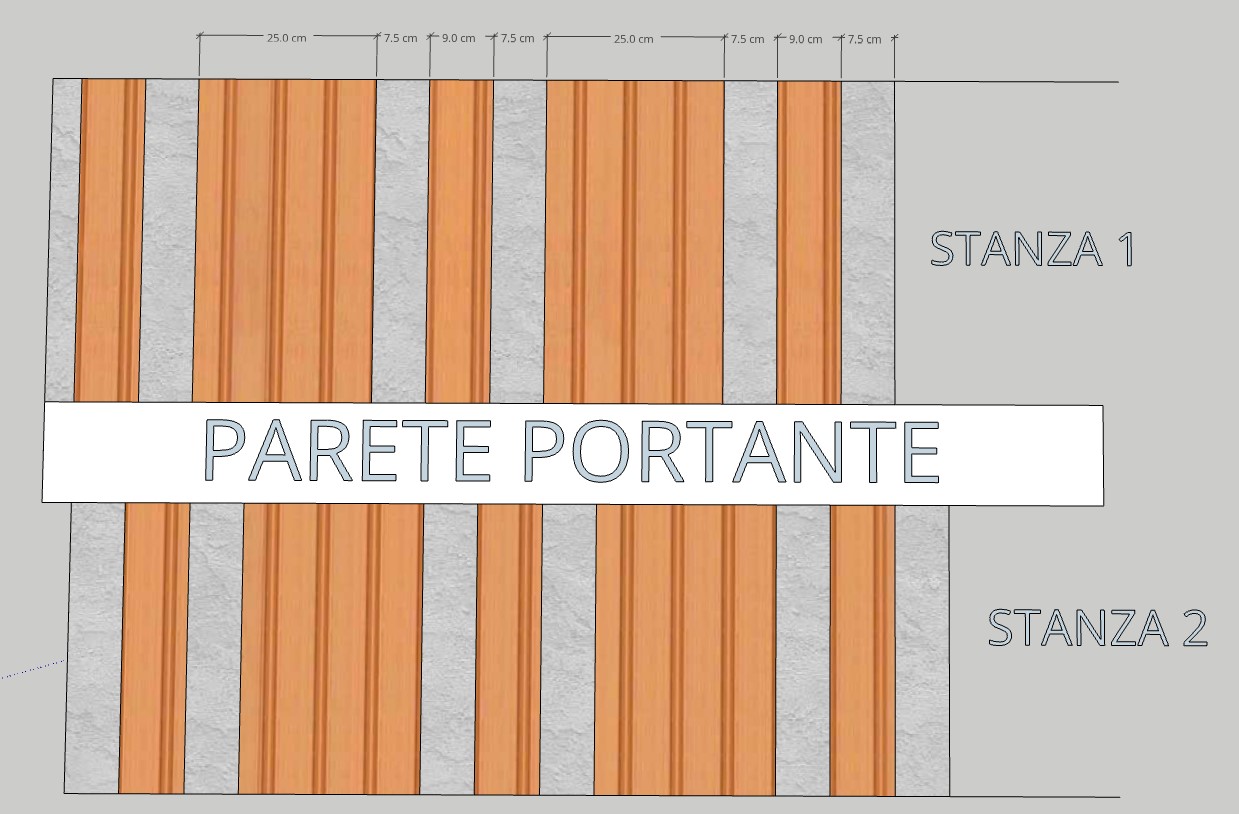

Vengo al dunque, ho intenzione di installare controsoffitti e contropareti con lana roccia e gomma piombo nella mia casa (construita nel 1967). Dato che ovunque ho letto che per quanto riguarda i controsoffitti bisogna forare solo le travette, non conoscendo il tipo di solaio e quindi la posizione delle stesse, ho comprato un rilevatore di metalli di una nota marca.
Non vi nascondo che mi aspettavo di rilevare "travetta/metallo - pignatta di alleggerimento - travetta/metallo", ma in realtà trovo "doppia travetta/metallo con al centro del mattone vuoto - pignatta di alleggerimento - doppia travetta/metallo con al centro del mattone vuoto".
Ho già provato a forare ed in effetti fra una piccola travetta (dove trovo il cemento) e l'altra trovo del mattone vuoto.
Allego un'immagine con delle misure rilevate (all'incirca) con il rilevatore in modo da rendere più chiara possibile la situazione.
Le mie domande sono diverse e provo ad elencarvele:
- Che tipo di solaio è?
- Quanti tondini potrebbero esserci in ogni travetta in questo caso?
- Il forato posto tra le due piccole travette, è considerato portante per il fissaggio del cartongesso?
- Se devo proprio forare le travette, non è troppo sottile considerando che parliamo di circa 7 cm l'una? (se non meno);
- Possibile che le travette tra una stanza e l'altra non siano allineate?
Vi ringrazio tantissimo in anticipo e spero nel vostro aiuto!
Buona serata!

Salve, generalmente chi si occupa di controsoffitti sa ciò che deve fare. Che io sappia, in una situazione normale la struttura metallica di sostegno dei pannelli viene fissata anche nella pignatta.
