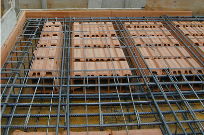

Intanto non parlerei di pavimento ma bensì di solaio, che se è del tipo gettato in opera è composto da travetti in Cls e forati in argilla (pignatte) con soletta superiore e relative armature interne.
Quindi parliamo fondamentalmente di un elemento strutturale orizzontale.
