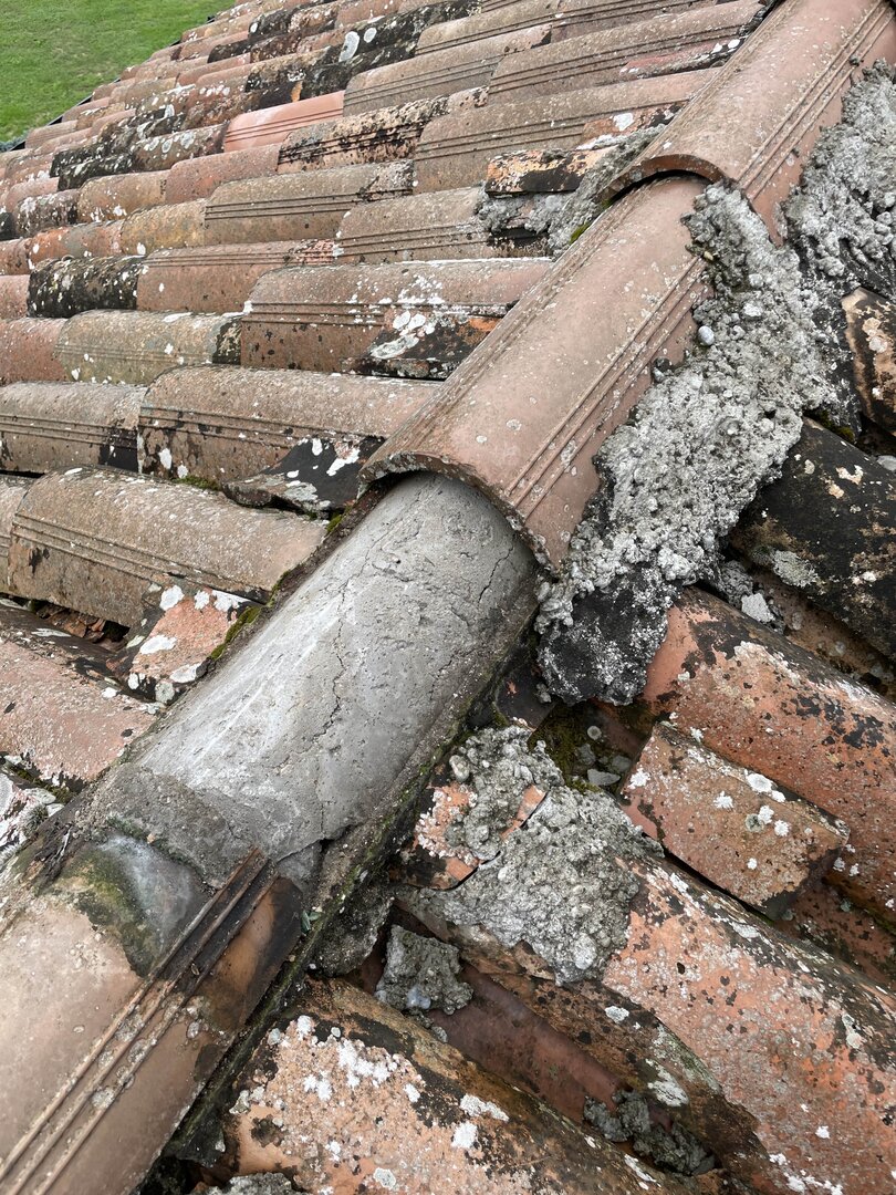

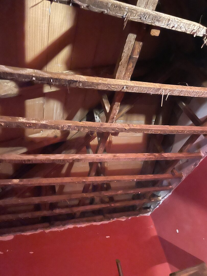

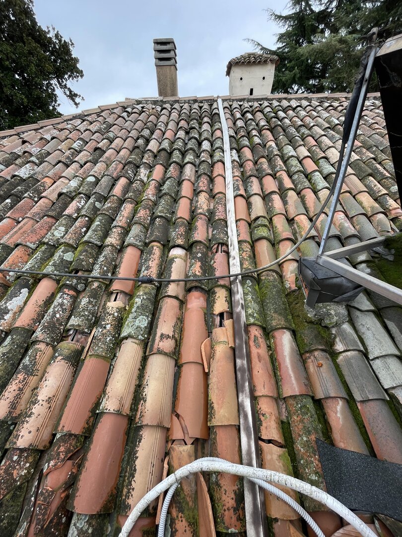

Buongiorno SIgnori,
Sto riscontrando problemi di infiltrazioni d'acqua nel mio tetto, che hanno causato la formazione di muffa nel controsoffitto. Il tetto attuale, di circa 15 anni, è composto da travi in legno, laterocemento, guaina bituminosa e coppi, molti dei quali si sono rotti o sono scivolati. Il colmo è in cemento.

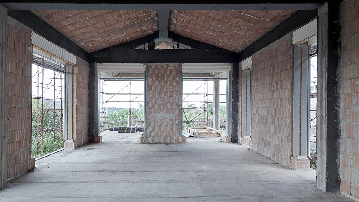

sul nostro blog c'è la stratigrafia di un intervento per un tetto a capanna fatto in questo modo

I tetti come quello in foto hanno il problema di avere poca massa,
non trattengono il calore, appena si spenge il riscaldamento, i locali di raffreddano
Se sotto ci sono locali di abitazione metterei assolutamente uno strato di isolante
