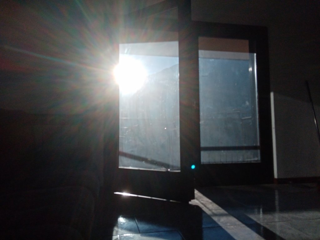

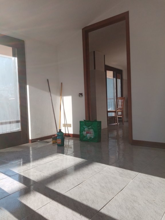

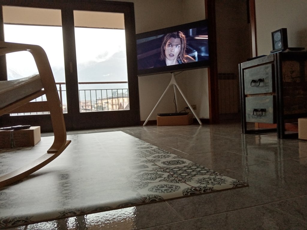

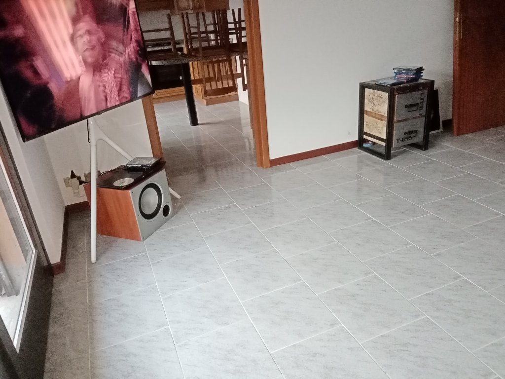

Dipende come è disposta la cosa... Nel mio appartamentino vorrei togliera la tramezzo salotto/cucina così da avere il lineout della parete con le due portefinestre
    127,3 KB · Visite: 61
    123,2 KB · Visite: 64
    71,3 KB · Visite: 59
    52,7 KB · Visite: 55

Nel mio caso sarebbe più o meno la stessa situazione tua ma con la differenza che nella tua cucina hai un altra porta finestra io invece non ho nessuna apertura verso l'esterno. Ho solo la presa per la cappa. Nel tuo caso la cucina è già un locale a se stante e una vetrata andrebbe solo a rimpiazzare il muro. Nel mio caso la vetrata creerebbe il locale cucina.
