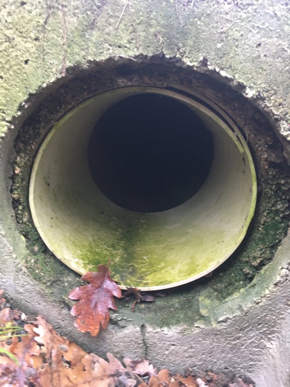

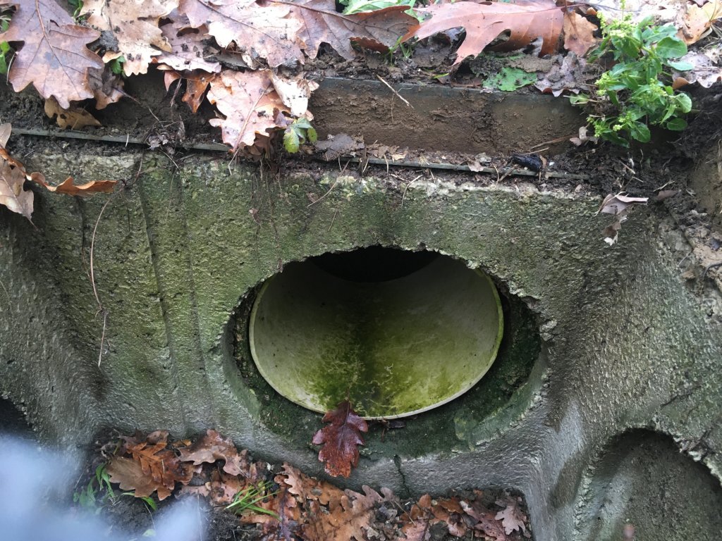

E' una linea di scarico di acqua piovana che si innesta in un altro scarico (quest'ultimo acque nere). Poiché la rottura dello scarico riguarda la porzione incaricato al solo scarico di acque piovane il gestore declina la responsabilità e ci suggerisce di rivolgerci al Comune.

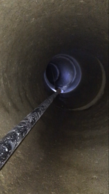

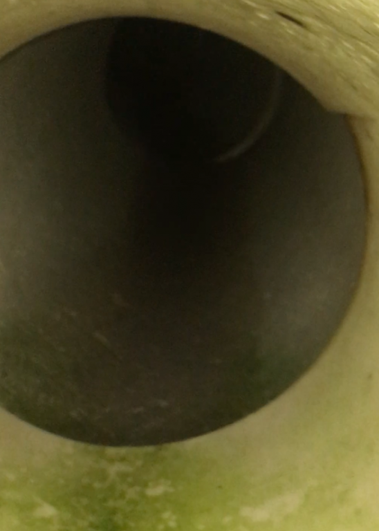

Dopo aver fatto ispezionare il canale di scarico con una telecamera abbiamo appurato che la linea di scarico non entra nella nostra proprietà ma ci passa accanto.
Il video ha evidenziato:
1. L’assenza di un tubo di plastica in cui l'acqua possa incanalarsi
2. La linea di scarico è formata da blocchi disomogenei di cemento con ampie intercapedini fra loro (che lasciano filtrare l'acqua),
3. I blocchi che formano la linea di scarico sono in buona parte danneggiati (in un punto si è verificato addirittura uno sfondamento).
La sostanza non cambia: lo stato di questa linea di scarico ha causato infiltrazioni massive e continuate nella nostra proprietà, causando l'ammaloramento dei muri e un lieve cedimento strutturale. (ovviamente tutto documentato da video, foto e testimonianze de visu).
