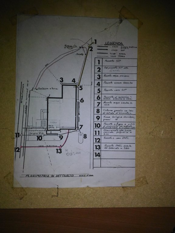

In effetti potrebbe essere una fossa biologica, ho trovato uno schema che allego.
A questo punto chiedo due cose:
- tombino e fossa biologica devono essere puliti o manutenuti in qualche modo?
- la fossa biologica (o degrassatore che sia) aveva un coperchio in cemento con prese d'aria che essendosi rotto è stato sostituto con una lamiera chiusa, è un problema?

Lo schema non mi torna... non riesco a leggere la legenda... puoi ingrandirlo?
L'8 non capisco cosa sia... possibile cisterna gasolio?
Per quello che riesco a vedere, malamente, sembra che vai in fognatura attraverso una fossa biologica / degrassatore.
Se la botola è del degrassatore ha uno sfiato per l'eventuale biogas, se è una fossa biologica non ha lo sfiato e quindi và bene anche una botola chiusa
Quanti siete che abitate l'immobile?
Consigliano la pulizia del pozzetto e svuotamento della fossa e degrassatore una volta all'anno, ma puoi farlo ora, in quanto non sai se è mai stato fatto... e poi alla bisogna, però sarebbe utile sapere se è un degrassatore od una fossa.. in quanto cambia il costo dello smaltimento del rifiuto ed, a volte, il mezzo che procede alla pulizia
Sono riuscito ad ingrandirlo un poco.
I pozzetti da pulire sono il 6 , 7, 9 fossa biologica /degrassatore ?, ed il 10.
