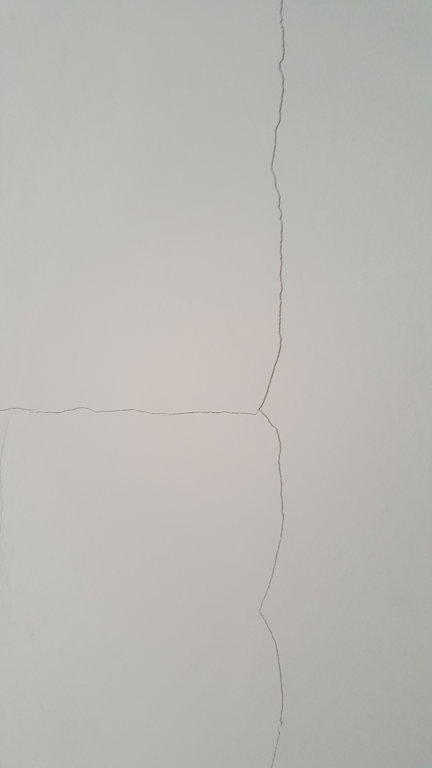

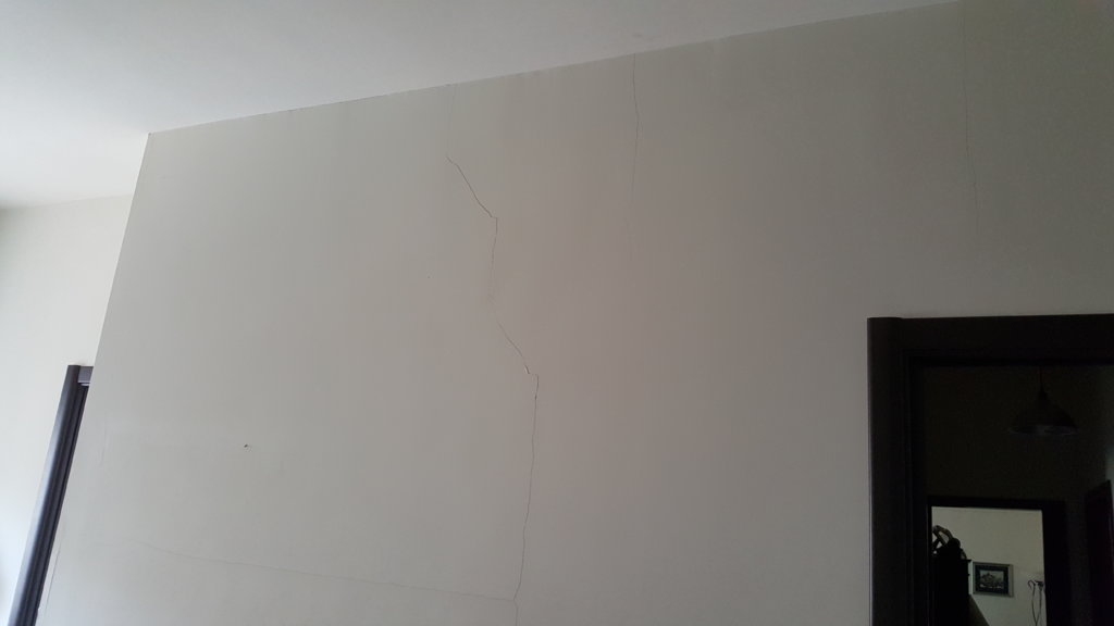

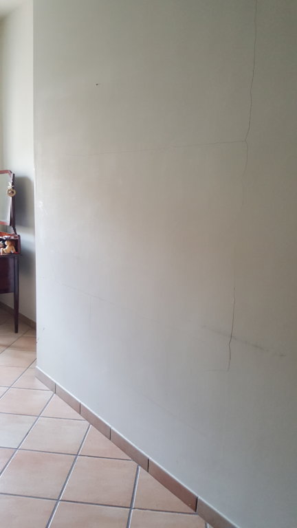

lucman
Il muro è intonacato, rasato e tinteggiato. L'abitazione è in un condominio quindi escluderei cedimenti nel pavimento. Le crepe si sono create solo su tale muro non su quello originali della casa. Allego delle foto per cercare di chiarire meglio la situazione. L'ultima foto è ingrandita, le crepe sono della dimensione di 1 mm

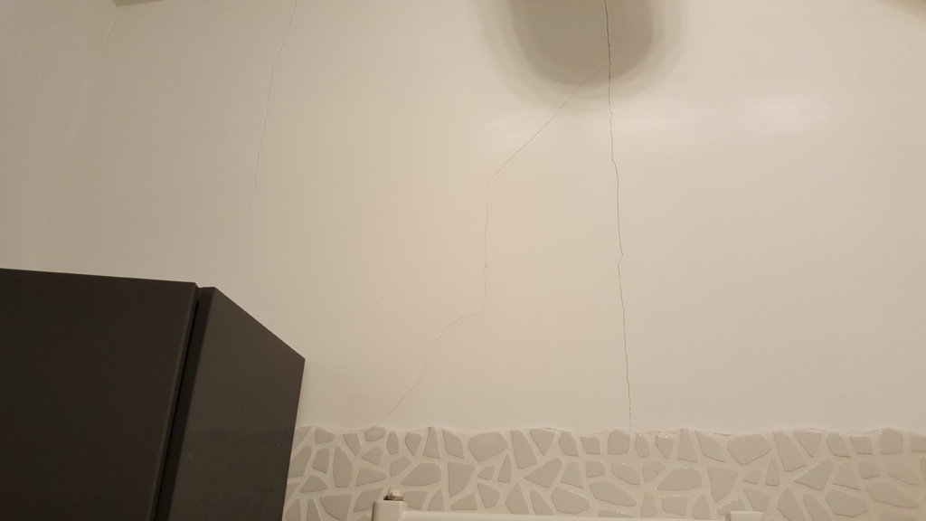

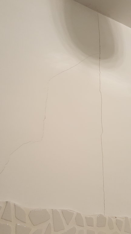

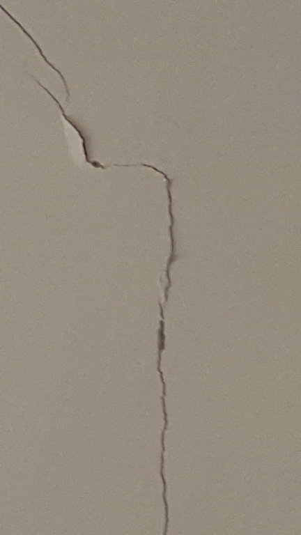

lucman
Altre foto. Altra facciata del muro

Albano50
Manca un dato, l'età dell'immobile.
Come ho già scritto, questo materiale è portato a fare quei difetti.
Io stuccherei ed imbiancherei... e vedo la durata dell'operazione.
Puoi procedere anche come hai scritto tu, ma la crepa della foto 3 del post n° 13 ho il sospetto che si ripresenterà anche se in forma minore.
Albano50
Il muro è recente, confermo il mio parere, la tua idea è un intervento pesante con molte incertezze che sia duraturo nel tempo, se sei in grado di farlo non peggiori di certo la situazione e potresti avere successo sulle crepe più modeste. Il materiale che proponi và bene anche per rasare pareti.
lucman
Grazie innanzi tutto per l'attenzione prestata nei miei confronti. Penso di utilizzare la colla per ancorare bene al muro la rete alcali-resistente stessa marca citata prima, al muro. Poi la rasatura la farei con un prodotto specifico più idoneo alla rifinitura. Se ho capito bene il tuo ultimo messaggio, non dovrei avere effetti collaterali se non l'eventuale, ripresentarsi del problema
Paolo Morini
Purtroppo quella è una delle "caratteristiche" del gasbeton...le imprese di costruzione praticamente mai utilizzano la rete...per esperienza personale quindi, se vuoi ripristinare, utilizza sicuramente una rete.
