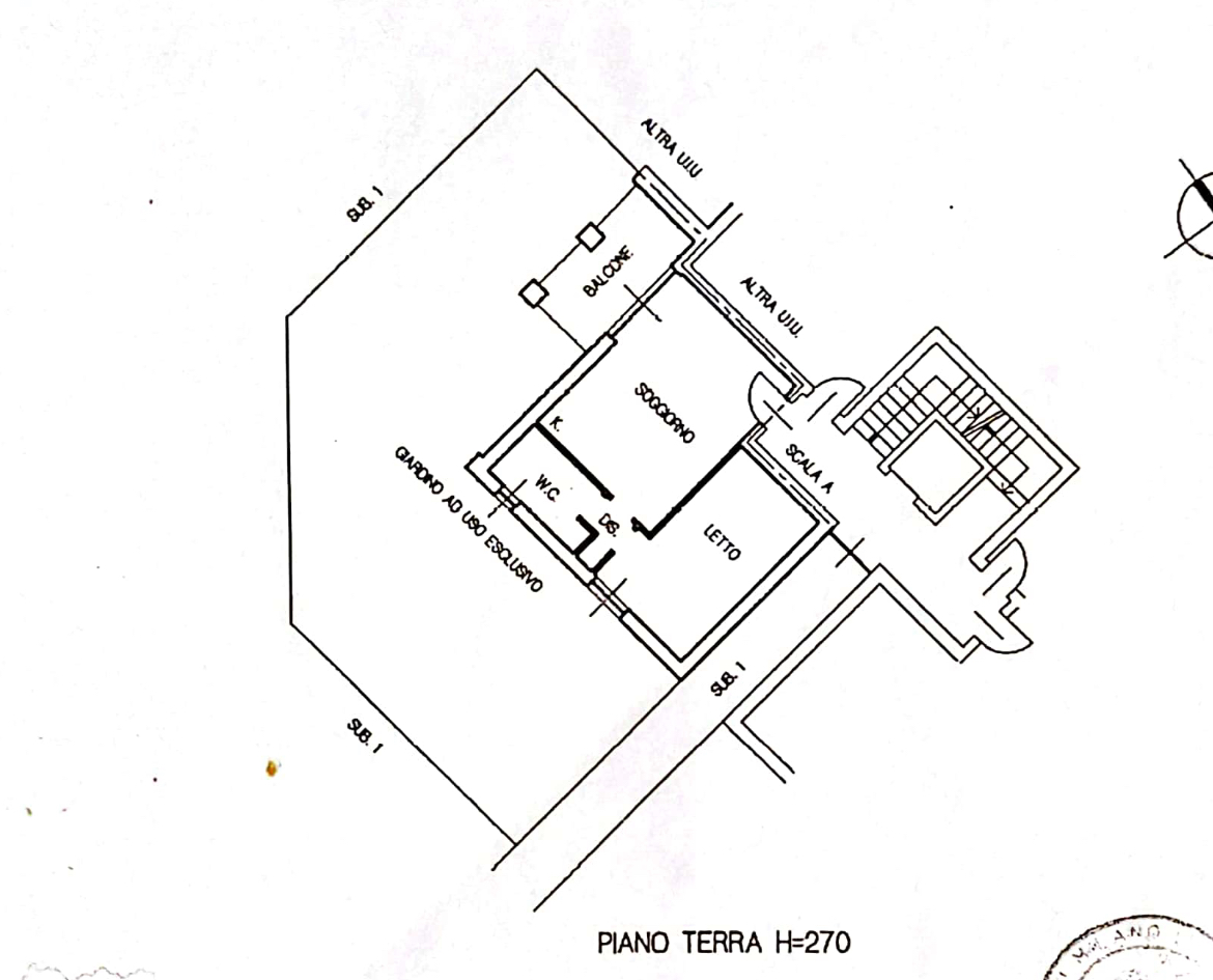

Ho un appartamento con giardino sopra il garage, nella planimetria del mio appartamento, quindi di mia proprietà.
Ho visto giardini in planimetria che risultano essere in uso esclusivo. (Vedi planimetria 1).
Il Sub. 1 riguarda il giardino condominiale “classico”
Foglio, Particella e Subalterno per il terreno.
Questo io non l’ho mai visto, non per i giardini relativi alle abitazioni, anche perché allora dovrebbero avere anche una categoria catastale e una rendita “a sè” quindi mi pare strano MA io non sono un tecnico.
Allego una planimetria (la seconda) di una villa singola con relativo giardino che è stato graffato all’immobile principale quindi si è acquistato e venduto un immobile con giardino “incorporato” (600mq non poca roba). Qui prima è stato acquistato il terreno, poi costruito, poi graffato il terreno all’immobile.
Nella 1, se è ad uso esclusivo, è di proprietà del condominio, quindi presumo che catastalmente sia un BCNC.
