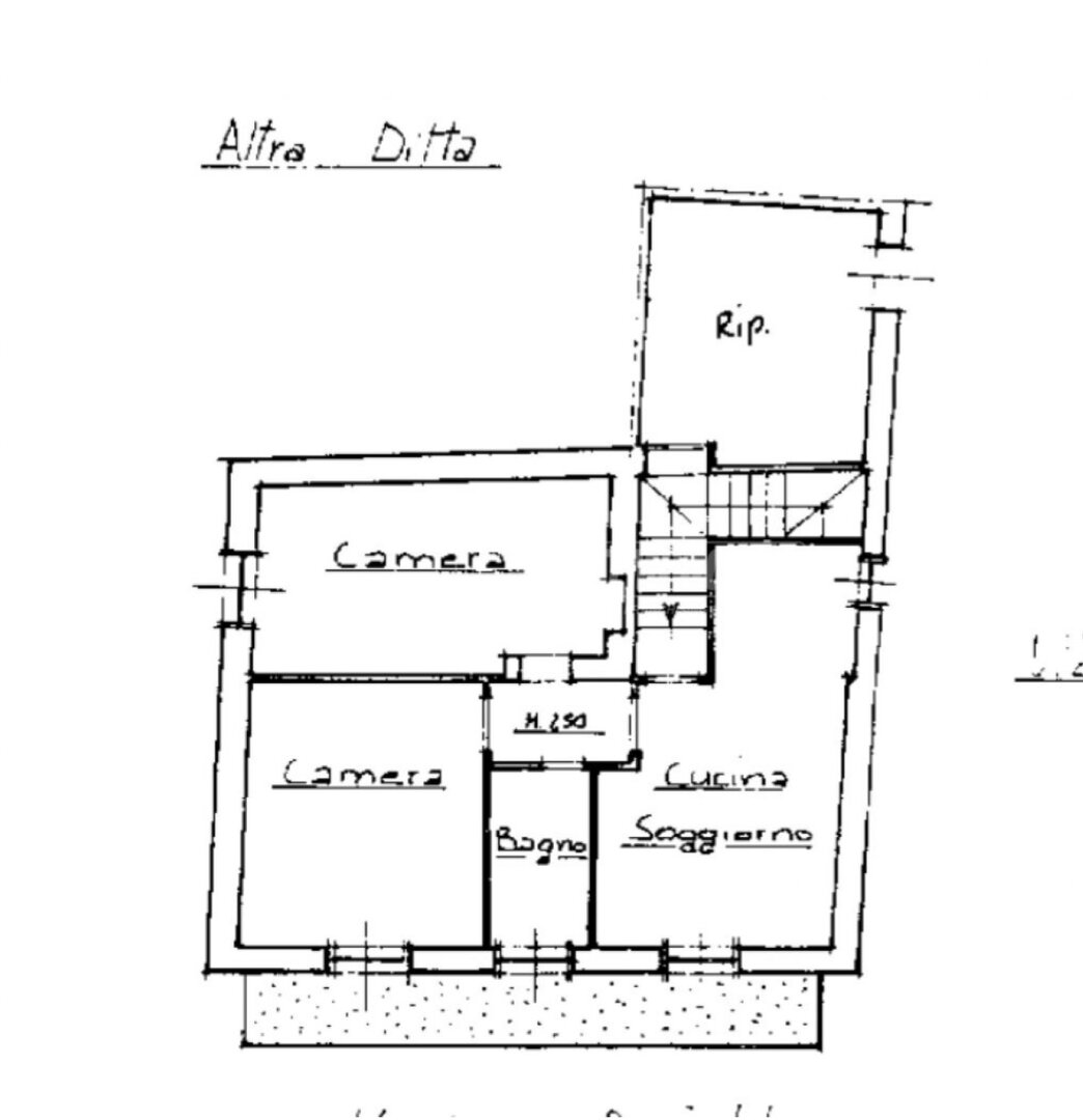

Questa è una planimetria esattamente uguale per come vengono indicati i serramenti. Non si capisce con esattezza il tipo di serramento presente in camera. Diamo per scontato sia una porta finestra.
Ecco, late serramento da porta finestra è diventata finestra e c’è la SCIA che riporta i prospetti, ma la planimetria è rimasta la stessa iniziale.
