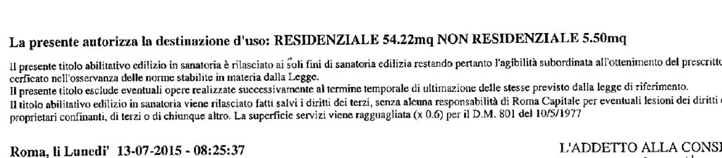

Mi sono accorta che la superficie riportata nella visura catastale è differente rispetto ai mq dichiarati nel titolo edilizio in sanatoria dell'immobile,di più di 10 mq,com'è possibile?La planimetria catastale corrisponde allo stato dell'immobile.
Vi allego due immagini per chiarezza

Sinceramente non so come verificare se ci siano delle discrepanze visto che la superficie in visura catastale è lorda e in sanatoria è la superficie calpestabile.Sicuramente c'è qualcosa che non torna nel calcolo della superficie del balcone,che in visura è riportato come "area scoperta" e in sanatoria come "superficie non residenziale".Nella prima risultano 2mq,nella seconda 5,50 mq (dato più realistico).
Dovrei far rettificare questo dato?Ha dei costi molto alti?Ti ringrazio per l'aiuto
