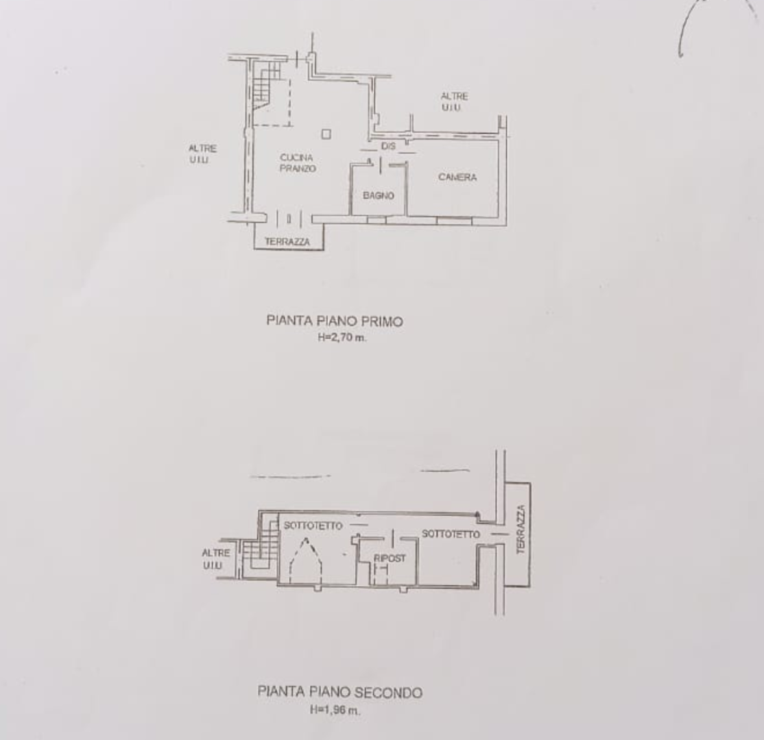

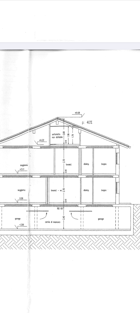

Buongiorno, sono in trattativa per un appartamento su due piani (primo e sottotetto) così composto: cucina-soggiorno, bagno, camera doppia al piano primo. Cameretta, camera matrimoniale, bagno al piano sottotetto.
Il problema è che il sottotetto da planimetria è non abitabile, ci dovrebbe essere un controsoffitto che limita le altezza a 1,96m che non è presente, le stanze sono accatastate come ripostiglio dove c'è il bagno e sottotetto dove ci sono le camere.
A cosa vado incontro se compro? Secondo me non è sanabile e ripristinare come da planimetria farebbe crollare il valore dell'appartamento... Allego planimetria. Grazie a chi mi vorrà rispondere
