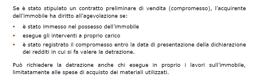

Ti allego le note dell'AdE sulla tua domanda.

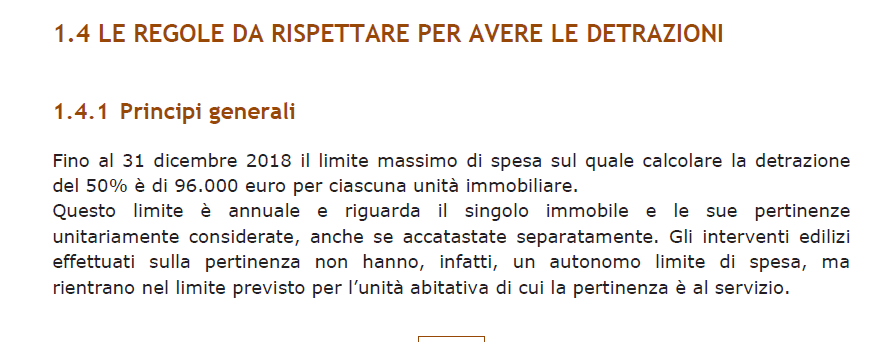

Per la cifra ti incollo altra nota.

Il consiglio è quello di far rientrare, se possibile, l'intervento di ristrutturazione tra quelli previsti dall'art. 3, comma 1, del Dpr 380/2001 -lettere c) e d).
In questo caso l'acquirente potrà detrarre (per acquisti effettuati entro la fine del 2018) il 50% del 25% del costo di acquisto dell'alloggio (con un tetto massimo di 96.000,00 euro).
Si tratta di una detrazione forfettaria che deve rispondere a determinati requisiti (la ristrutturazione non può rientrare, ad esempio, nella manutenzione straordinaria e l'atto di acquisto deve essere effettuato entro e non oltre i 18 mesi dal fine lavori).
Non necessita di particolari forme di pagamento (come ad esempio il bonifico per le ristrutturazioni), nè di particolari documenti da conservare. Risulta quindi molto semplice da ottenere e particolarmente gradita agli acquirenti.
Informati in tal senso...
