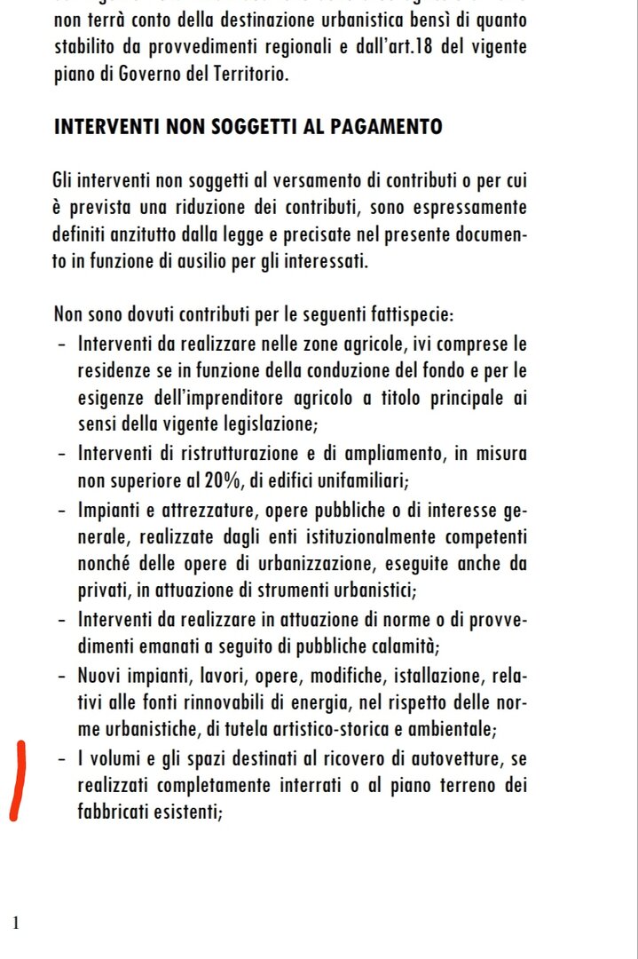

Certamente, mi rivolgerò al tecnico. Ho trovato questo file in rete (foto 1), elaborato da Assolombarda (la mia abitazione è in Lombardia). È indicato che non occorre pagare contributi per autorimesse. Nella foto 2, c'è la planimetria dove due anni fa nella parte antistante l'ingresso, fu creato lo spazio per l'autorimessa(in quanto in precedenza, un vano interno della casa era accatastato come box,poi fu fatto il cambio di destinazione d'uso).
