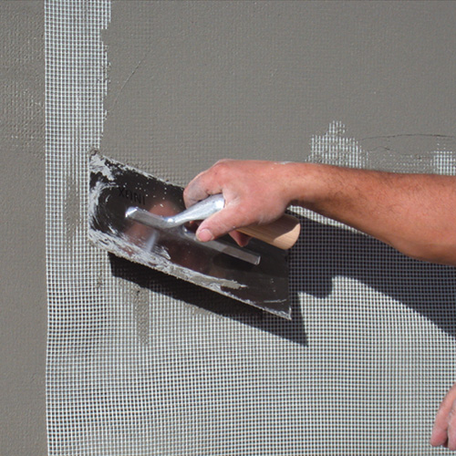

  1. Picchettare senza eccessiva forza le pareti per verificare che il sottofondo sia ancora ben ancorato, quando l' intonaco è seriamente ammalorato cade immediatamente;
  2. Fatto ciò risanare - ove occorre - la parete con l' utilizzo di malta *******a[calce]e lasciare asciugare;
  3. Verificare la piombatura della parete, nel caso occorresse adoperare degli spessori e verificare con livella;
  4. Stendere con rullo il fissativo idoneo e lasciare asciugare;
  5. Posare su tutta la parete la rete portaintonaco e lasciare asciugare;
  6. Rasare il tutto con malta premiscelata eseguita a regola d' arte e lasciare asciugare;
  7. Tinteggiare a proprio piacimento.
Prima di tinteggiare l' impressione è che la casa sia praticamente come nuova - di recente costruzione per intenderci - ed è una bella sensazione per i nuovi proprietari o per coloro che ristrutturano per necessità! Il sistema è pratico, veloce ed economico principalmente.
