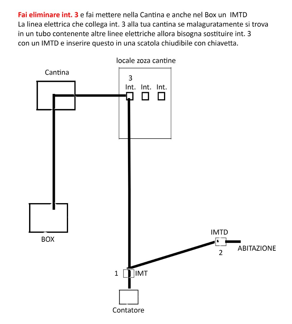

Ho finalmente avuto risposta da parte del venditore, ogni scatola elettrica con leva nel locale zona cantine collega box e cantina individuale, quindi a conferma che abbassando la leva si toglie luce solo a queste, ognuna di queste è a sua volta collegata a ogni singolo contatore luce privato che contabilizza il consumo come utenza privata e da questo si toglie la luce sia all'appartamento che box/cantina.
Tutti i contatori si trovano all'esterno addossati e chiusi in un vano del muro di cinta condominiale.
Il locale interno box/cantine si trova al piano interrato e il vano contatori enel esterno al piano terra, praticamente sono quasi uno sopra l'altro. Ho saputo che un condomino ha installato la colonna ricarica auto elettrica e ha fatto spostare la scatola on off cantina box nel box, lasciando il contenitore esistente. La gabbietta sopra lo scatolotto non è fattibile sono tutti attaccati uno all'altro, se ci fosse spazio non ci sarebbe problema questo quello riferito da amministratore. Farò valutare il lavoro il proprietario non ha fatto opposizione.

Lo schema che ti accludo rispecchia l'impianto elettrico come da te descritto, ho apportato delle modifiche da fare in questo modo nessuno può piu manomettere/abbassare l'interruttore. Qualsiasi elettricista ti potrà fare queste modifiche.
    68,8 KB · Visualizzazioni: 21
