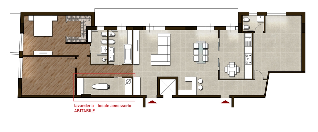

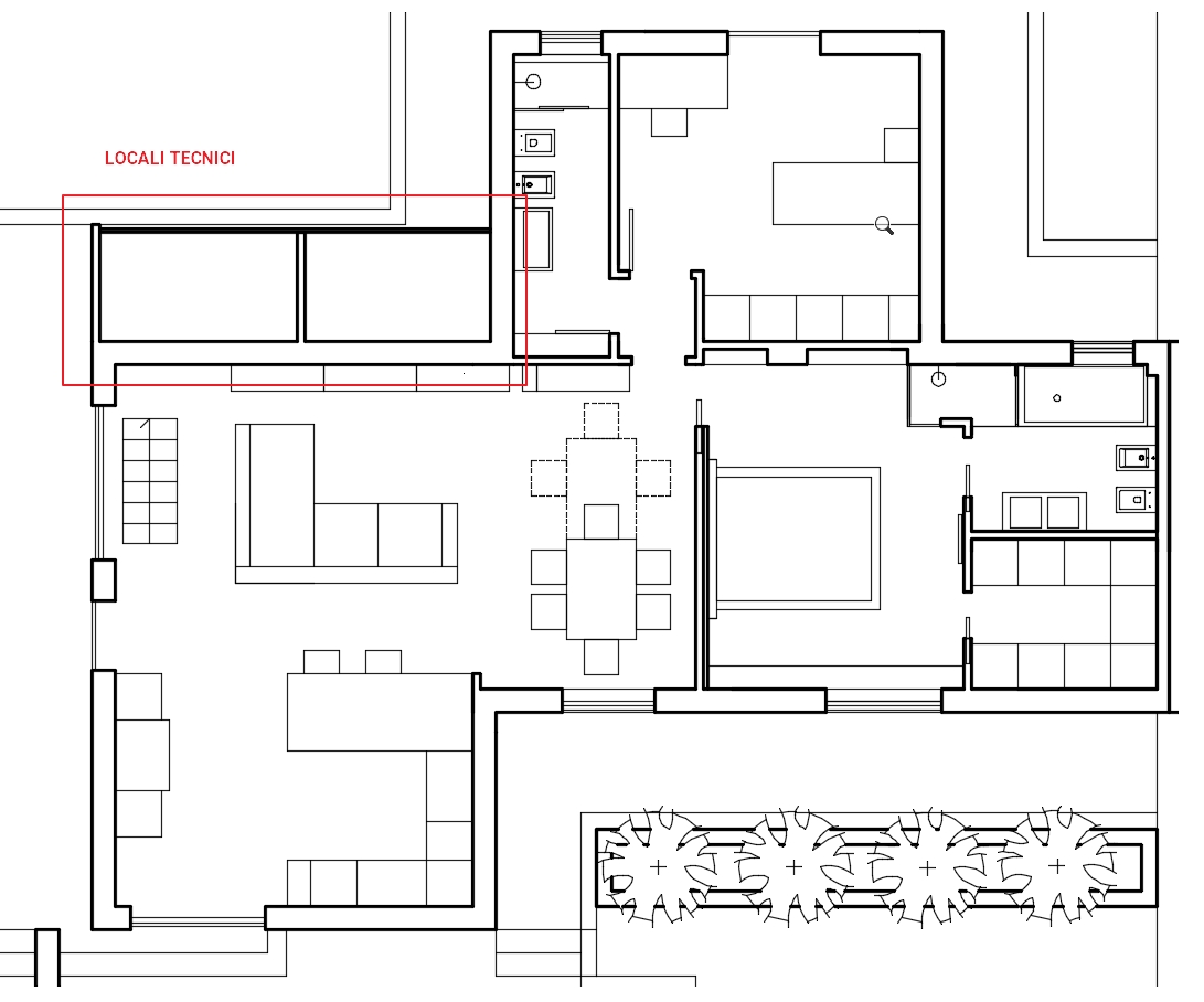

La cubatura non è un'incognita che aumenta o diminuisce a seconda di come faccio muri e finestre
i volumi tecnici degli edifici sono inclusi nel calcolo della volumetria residenziale
Posso decidere di spenderla in parte per la volumetria abitativa e in parte per i volumi tecnici
ALLORA questi locali - previa trasformazione urbanistica - si possono rendere abitabili
Il tipico caso del ripostiglio in casa
Posso spendere tutta la volumetria per l'abitativo e mi concedono i volumi tecnici come spazi accessori
In quel caso, di qualunque dimensioni, altezze, finestre siamo. sempre spazi accessori sono
