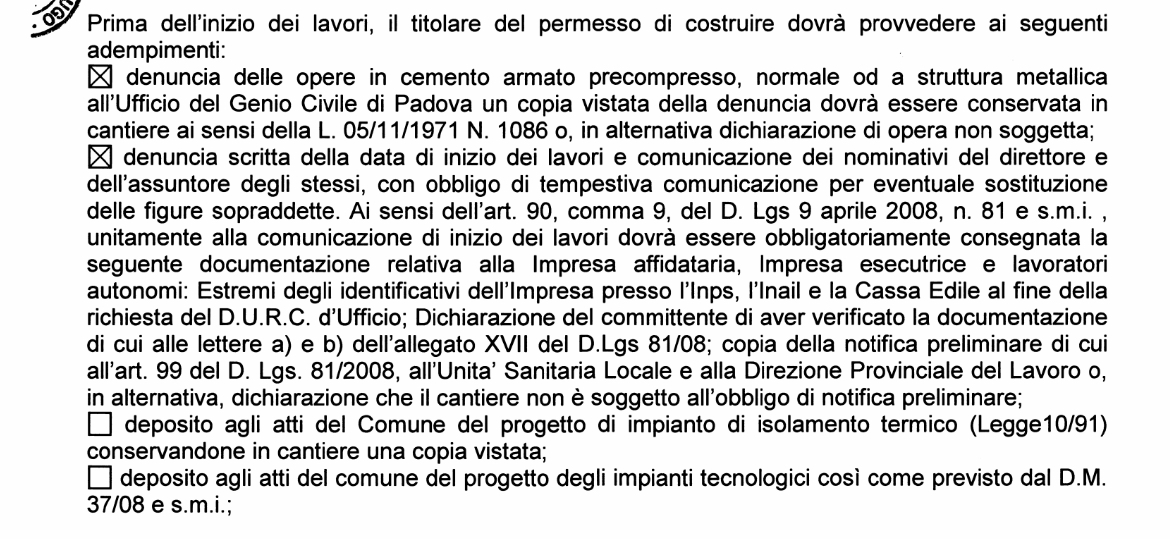

Ho controllato il permesso di costruire ed è datata l'autorizzazione del comune 21.02.2020 cambia qualcosa Rispetto a quello scritto sopra? Inoltre (non so se c'entra qualcosa) nell'elenco degli adempimenti che il comune da al titolare dell'impresa non è spuntata la voce riguardante la legge 10/91(vedi alllegato)
