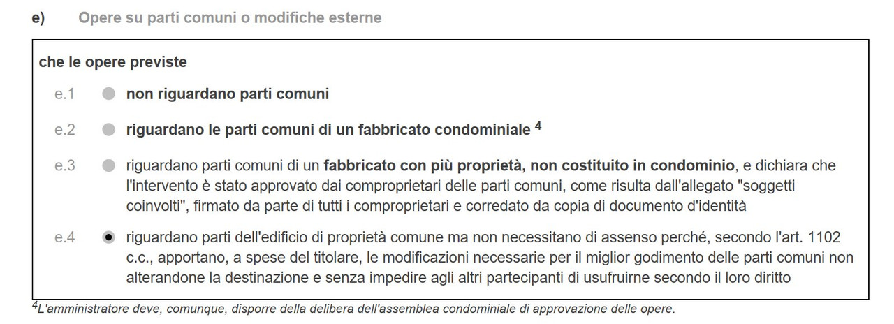

dove non ci sono vincoli paesaggistici e si tratta di allargare
di cm 20 x lato l'attuale basculante, altri condomini 20 anni fa lo avevano già fatto, ma il tecnico comunale mi chiede prima di presentare la pratica con l'assenso del condominio, sarebbe scia art 22 c. 1 lett a)
Il tecnico dice che secondo lei non è corretta la mia compilazione ma dovrebbe essere il punto e.2, anzichè e.4
https://i.postimg.cc/509DcSjf/parti-comuni.jpg
voi come la pensate?
