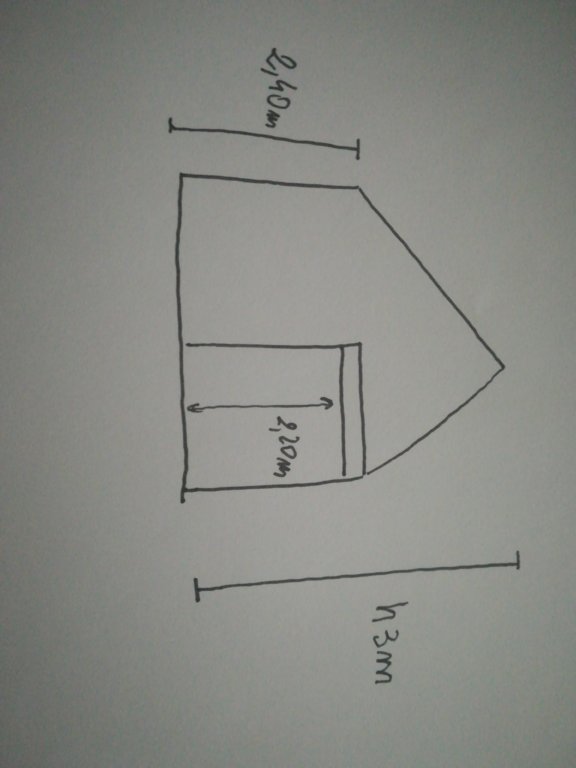

Salve, vi chiedo l'aiuto per capire come calcolare altezza media di un immobile in parte in muratura ed in parte in legno.
L'immobile ha diverse altezze perché soffitto a falde (é una costruzione fatta nel giardino come dependance). Nel perimetro i muri laterali hanno altezza 2,40m mentre al centro del tetto l'altezza massima è di 3m. All'interno dell'immobile è presente un manufatto in muratura alto 2,40m al cui interno il soffitto è 2,20m. La parte sopra del manufatto è poi lasciata libera fino al tetto. L'immobile è di circa 44mq ed il manufatto di 6,50mq. Grazie mille

Dal tuo schizzo l'altezza media è di 270 cm.
Aggiungo che se il tetto è in legno la misura dell'altezza và presa dall'assito.

Grazie, l'altezza media è 2,7 anche se il manufatto in muratura ha un'altezza interna di 2,2 e complessiva di 2,4? Un geometra ha preso le misure ed ha scritto 2,7 però essendo l'interno 2,20 (tetto manufatto in muratura) ho questo dubbio. Sopra il manufatto cmq rimane tutto lo spazio fino al soffitto
Il geometra ha misurato giusto.....

Allora è stato fatto un condono e nel condono c'è scritto altezza media 2.7 (come nella piantina catastale). Il manufatto è libero su 2 lati e non ha pertanto nulla sopra di esso. Vogliamo capire se è tutto in regola. Dopo il condono sono passati i vigili che hanno dato l'ok, ma non hanno preso misure. Dovendo forse effettuare la vendita vorremo essere tranquilli al 100% (meglio demolire che avere cause eterne con chi comprerebbe). Nel progetto hanno indicato bagno ed angolo cottura (per il Lazio le altezze sono ok)
marcanto
Allora sono quelle che si evincono dalle misure esterne: (2,40+3,00)/2=2,70
ma va detto che per i limiti di altezze quella da considerare e' quella max al colmo ossia 3,00 m
