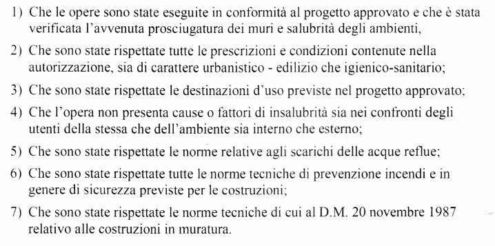

Marcato grazie mille per la tua risposta,
in realtà dopo la richiesta di rilascio del certificato di agibilità, il comune ha risposto al costruttore chiedendo un' integrazione, ed in particolare delle autodichiarazioni che sono state rilasciate dal costruttore e dal progettista, le dichiarazioni sono le seguenti:
dopo questa sembra che al costruttore non siano più arrivate altre richieste da parte del Comune.
Potrebbe il Comune aver chiesto delle ulteriori integrazioni?
Se no potrebbe essere ritenuto valido il silenzio assenso?
Grazie in anticipo per la disponibilità
tharapyo
Se costruttore e progettista hanno presentato le integrazioni richieste e il Comune non ha richiesto altre integrazioni l'abitabilità/agibilità dovrebbe essere stata rilasciata per silenzio/assenso, ma per essere sicuri meglio fare un accesso agli atti presso il comune per vedere se nella pratica fascicolo di questo immobile è tutto a posto come già consigliato da marcanto
macandra
tharapyo grazie mille per la tua risposta.
in un altro forum avevo letto che il comune può richiedere integrazioni solo una volta.
E' così?
in tal caso se fossero state presentate tutte le integrazioni richieste l' agibilità dovrebbe essere stata acquisita per silenzio/assenso.
E' corretto?
grazie in anticipo
